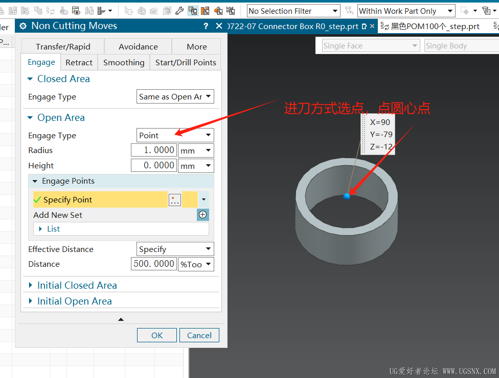

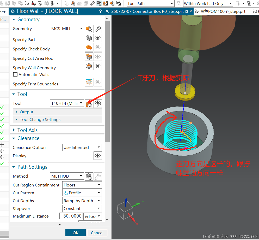

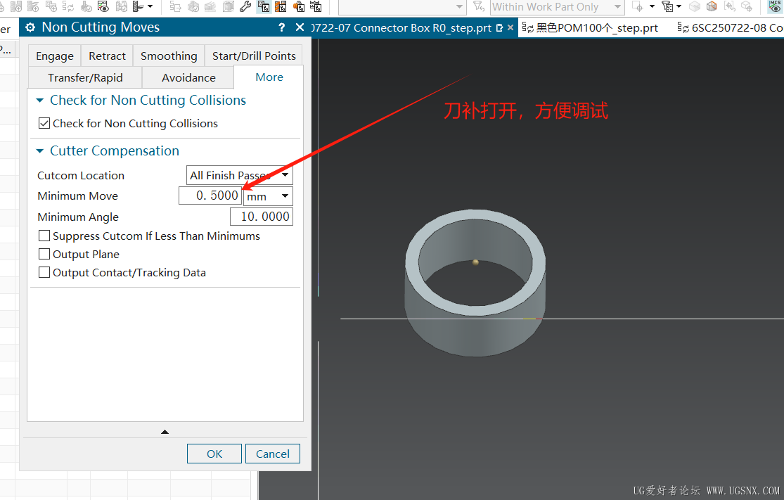

看到一个贴子讨论铣螺纹的,我也发表我的螺纹的加工方法,UG12以后底壁铣有标准螺距螺旋进刀方法,刚好可以用来加工螺纹,UG12以前我都是转支PM用PM的等高加工的。这里我简单的把房底壁铣加工螺纹的方法贴出来,UG有专门铣螺纹的方法,但是太复杂了,像我这种一般人一直没搞明白。

只要不是锥度螺纹UG的螺纹铣还是很简单的,螺距在创建刀具的时候就定好,其他只需要设置大小径和深度就行比底壁铣和铣孔还简单
