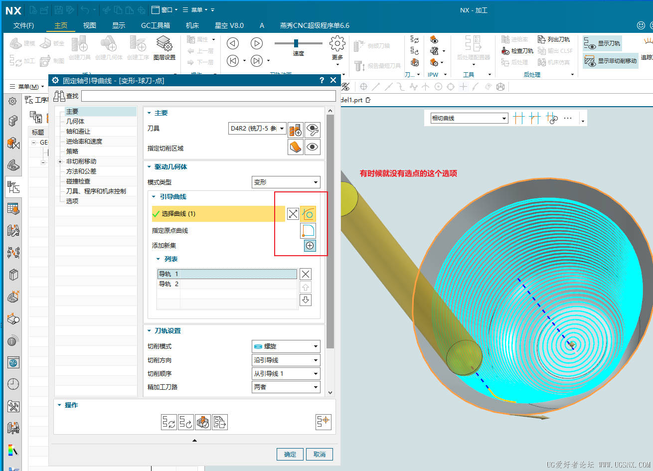

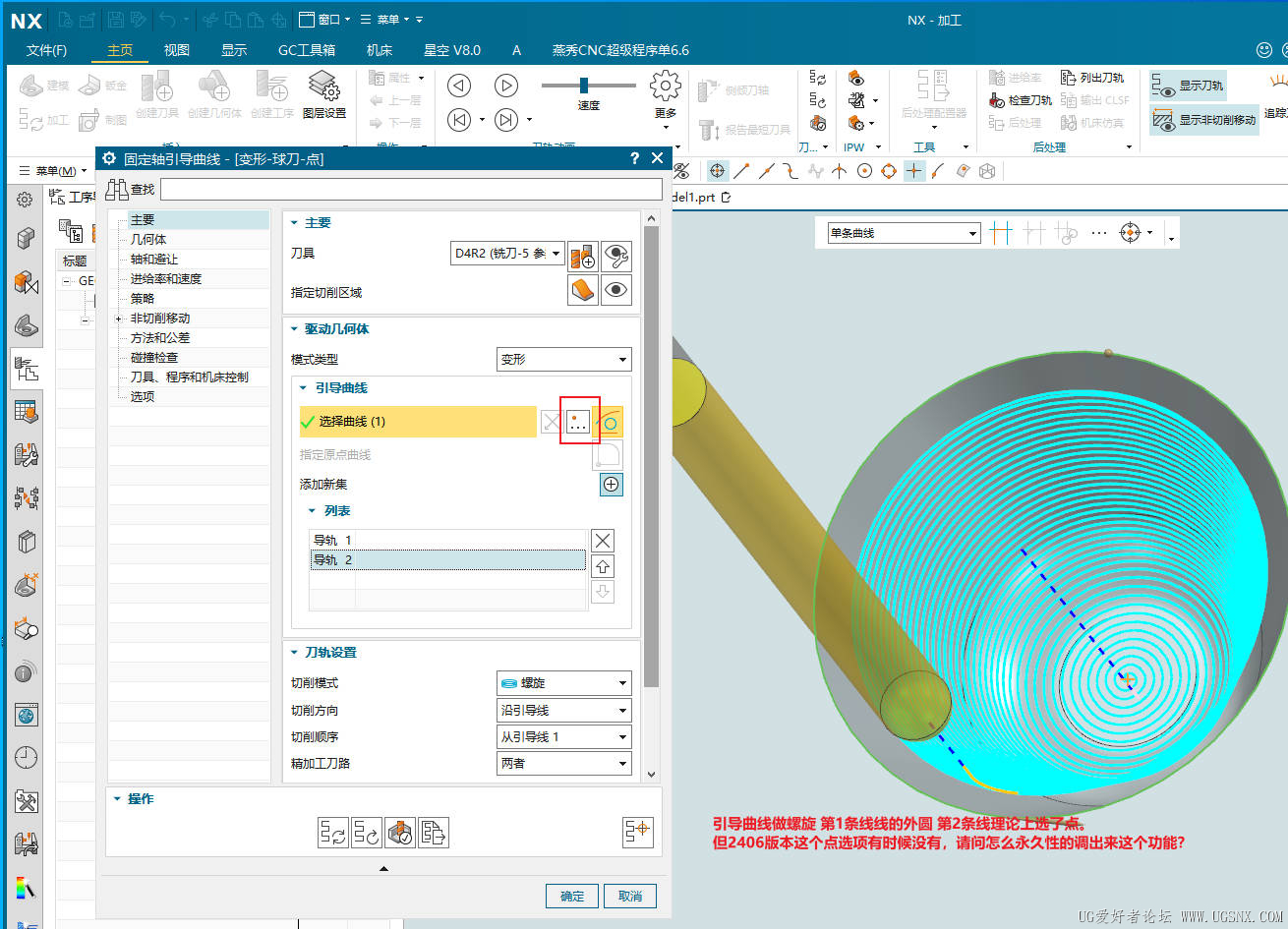

如图,老版本NX12.这个小功能是有的

第一条是线,第二条才有点选项,请仔细看策略介绍
