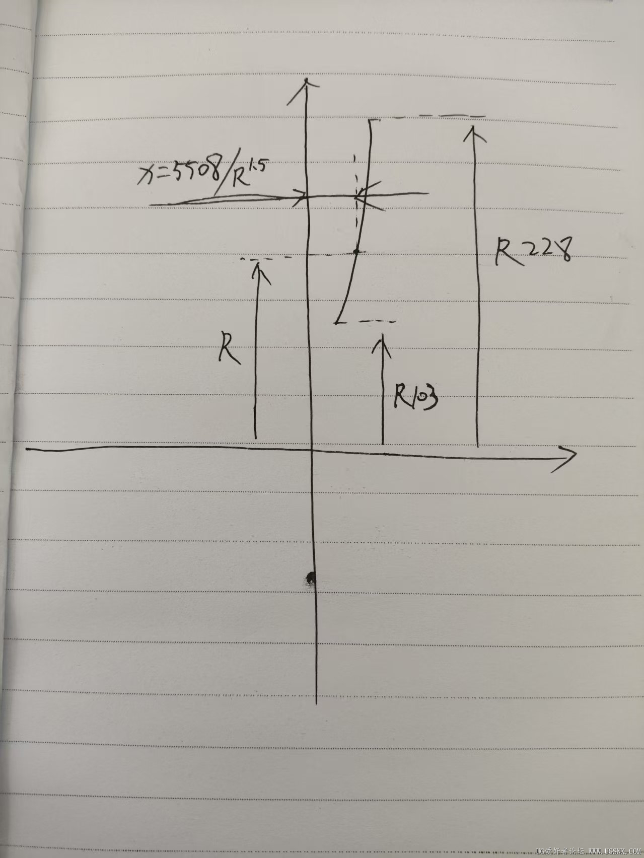

在表达式中输入r^1.5(变量值的1.5次方)总是报错。来个大神搞一下。看看这个曲线怎么画?
指数是整数表达式就成立。我怀疑是12.0版本有BUG,用低版本的CAXA都能画出来。有没有高手知道是怎么回事?

发表于 2025-5-19 19:50:56 | 显示全部楼层
这样可以出来的啊

发表于 2025-5-19 20:49:35 | 显示全部楼层
宋庆* 发表于 2025-5-19 20:13
你是设置什么了吗?我怎么还是显示公式无效,改成整数指数就成立。
可能是量纲设置问题。应该将变量的量纲设置成“无单位”,系统默认量纲是“长度”。

 楼主| 发表于 2025-5-20 08:40:21 来自手机 | 显示全部楼层
已经解决。感谢   彭勇UG   wychah   这两位道友友情帮助!

发表于 2025-5-19 17:20:11 | 显示全部楼层
是不是写成
y=sqrt(q)
q=r^3
就不报警了

 楼主| 发表于 2025-5-19 17:27:39 来自手机 | 显示全部楼层
NX编程小学生 发表于 2025-5-19 17:20
是不是写成
y=sqrt(q)
q=r^3
巧了,这招用过了,不行。

 楼主| 发表于 2025-5-19 18:08:37 来自手机 | 显示全部楼层
NX2212版本也不行,看来是UG整体的BUG。

 楼主| 发表于 2025-5-19 20:13:51 来自手机 | 显示全部楼层
彭勇UG 发表于 2025-5-19 19:50
这样可以出来的啊

 楼主| 发表于 2025-5-19 20:51:18 来自手机 | 显示全部楼层
我也试过了,不行的。

 楼主| 发表于 2025-5-19 20:56:53 来自手机 | 显示全部楼层
有兴趣的道友可以试着画一下
