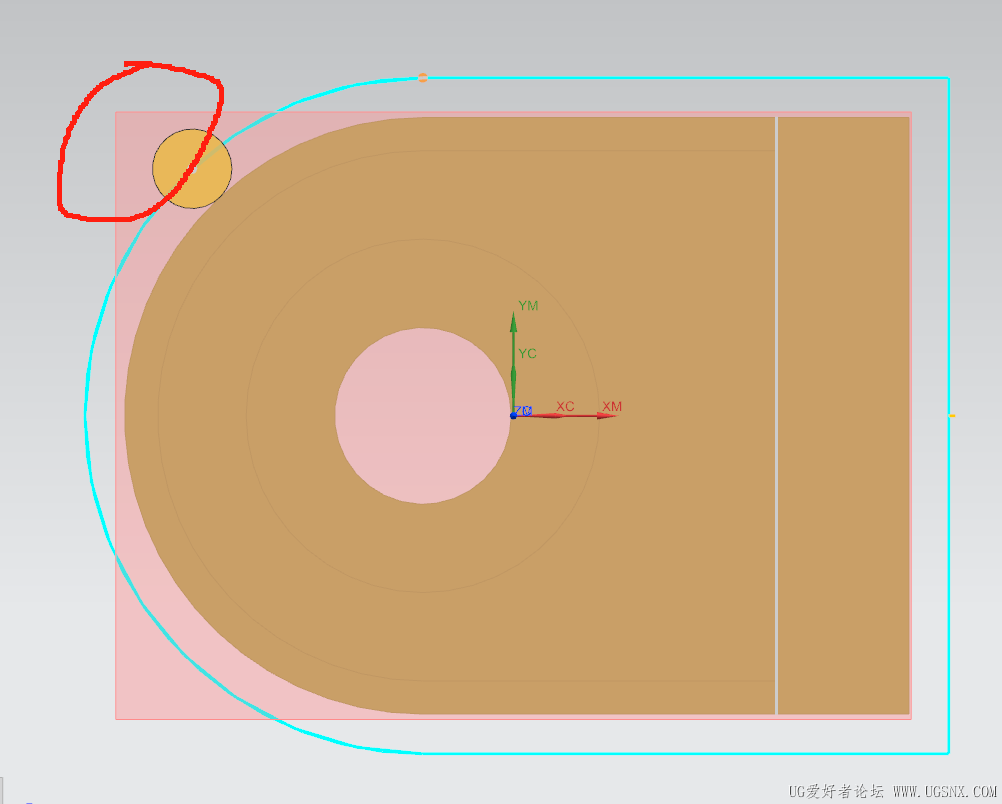

发表于 2025-6-2 13:12:04 | 显示全部楼层 |阅读模式
各位大佬底壁铣铣轮廓时怎么吧边上残留的也一起洗掉

发表于 2025-6-2 13:35:48 来自手机 | 显示全部楼层
你都说是铣轮廓,怎么可能一起铣那个地方的残料嘞,直接画两天相切的直线,走个平面轮廓混合去残料,再用底壁走轮廓

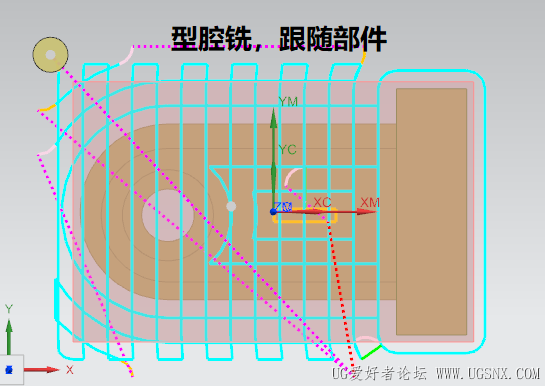

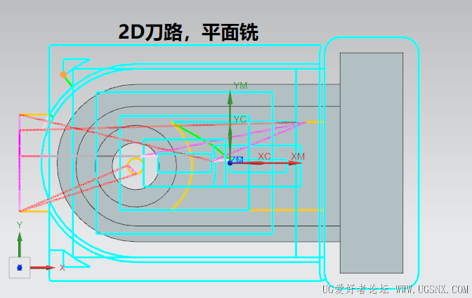

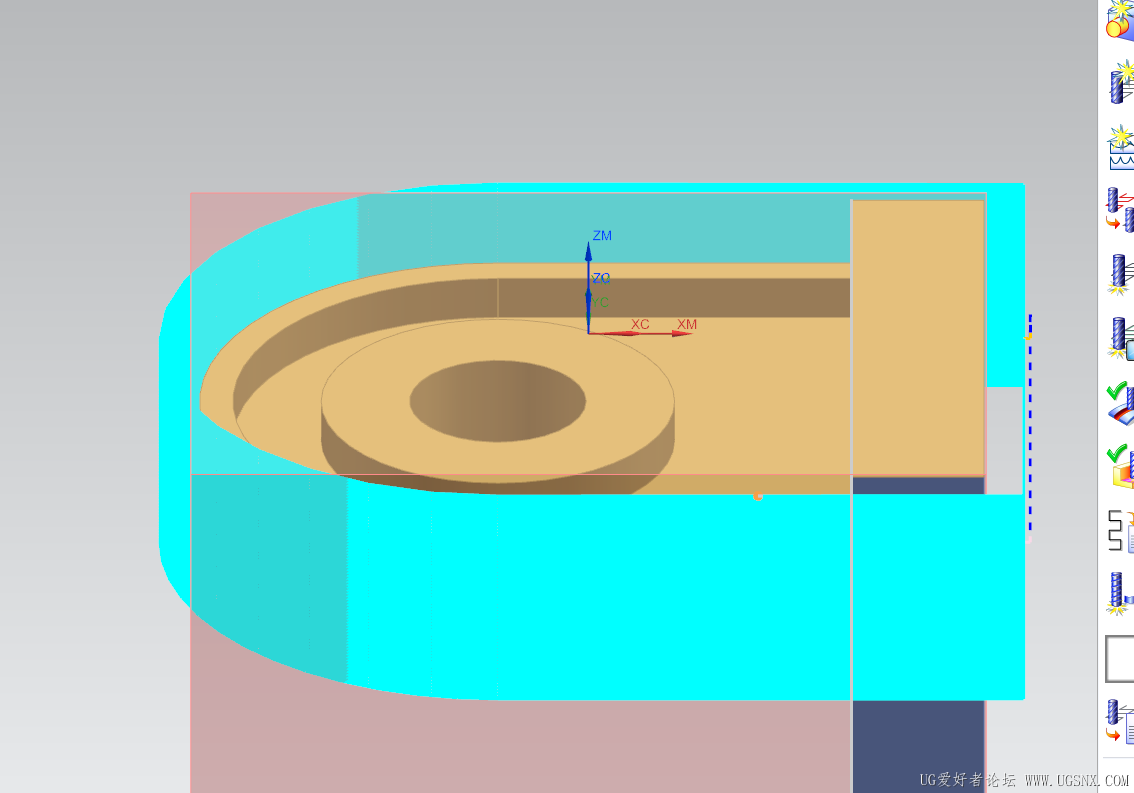

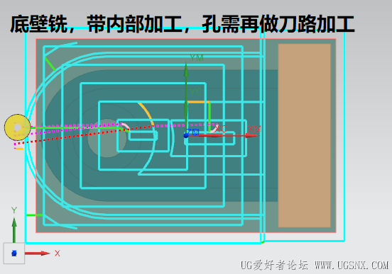

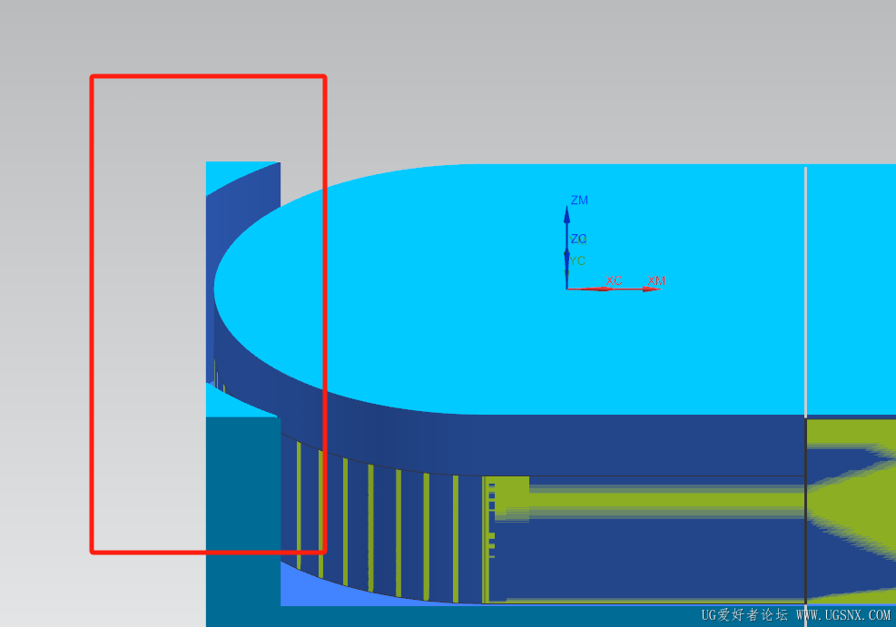

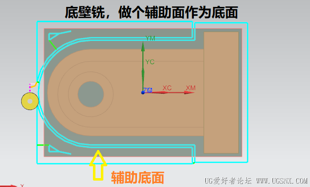

发表于 2025-6-2 16:09:39 | 显示全部楼层
方法有很多,最简单省事就型腔铣,型腔铣快就跟随部件,刀路美观简洁就跟随周边,底壁铣做个辅助底面也可以,2D刀路平面铣也行。

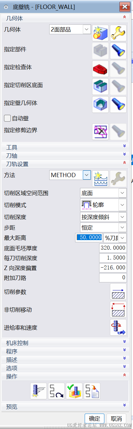

发表于 2025-6-2 13:53:50 | 显示全部楼层
切削模式改一下就可以了,那里会加一刀
60
926
3895
3895
发表于 2025-6-2 13:55:05 | 显示全部楼层
切削模式改为跟随部件局可以了

发表于 2025-6-2 14:10:48 | 显示全部楼层
要么换一把大刀,要么做辅助线,那两个角线用平面轮廓混合走一刀把尖角铣掉,再底壁铣螺旋一刀流铣轮廓

发表于 2025-6-2 14:26:53 | 显示全部楼层
附加一刀 不就好了吗
