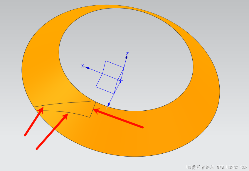

[求助] 求助大神这个线怎么去除
发表于 2025-6-11 11:09:43 | 显示全部楼层 |阅读模式
如图所示

发表于 2025-6-11 11:28:25 | 显示全部楼层
一般去除不了,除非重新做一整个面,或者长按鼠标右键选着色,别选带边着色

发表于 2025-6-11 11:31:26 | 显示全部楼层
这种情况,我第一时间想到的是用替换面试试,不行再想别的方法

发表于 2025-6-11 11:41:46 来自手机 | 显示全部楼层
优化面,或者替换面

发表于 2025-6-11 11:50:54 | 显示全部楼层
替换面不行吗?

发表于 2025-6-11 12:44:22 来自手机 | 显示全部楼层
重做面🍜
发表于 2025-6-11 14:27:57 来自手机 | 显示全部楼层
试试删除面

发表于 2025-6-11 15:33:40 | 显示全部楼层
重做重做

发表于 2025-6-11 15:40:49 | 显示全部楼层
你要确定自己面没问题,有个命令叫连结面;选在同一曲面上

发表于 2025-6-14 09:40:54 | 显示全部楼层
好多命令都可以    实在不行重新做面
