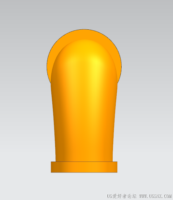

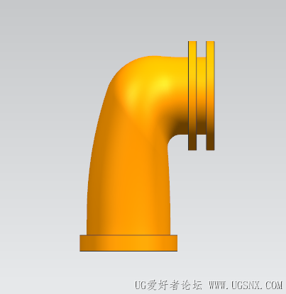

为啥我用扫掠做的侧面是一样的,背面是这么肥的呢?是没约束好还是什么问题?           黄色ug,银色sw

SW是放样的曲面,UG这类曲面用艺术曲面或网格曲面做,图上的曲面由于圆弧的半径问题,做出来不太光顺。

用几何约束里的相切约束全部约束一遍
