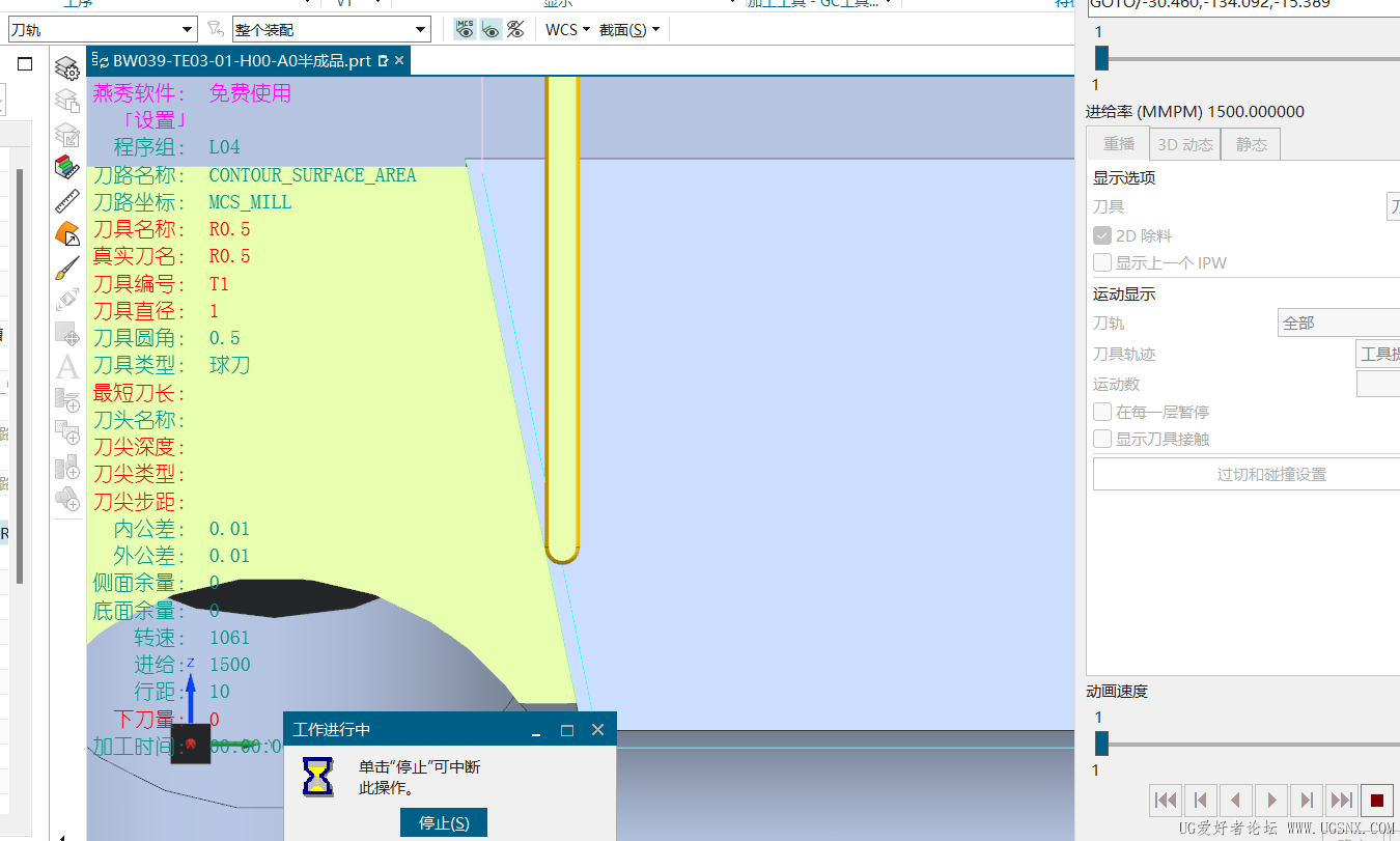

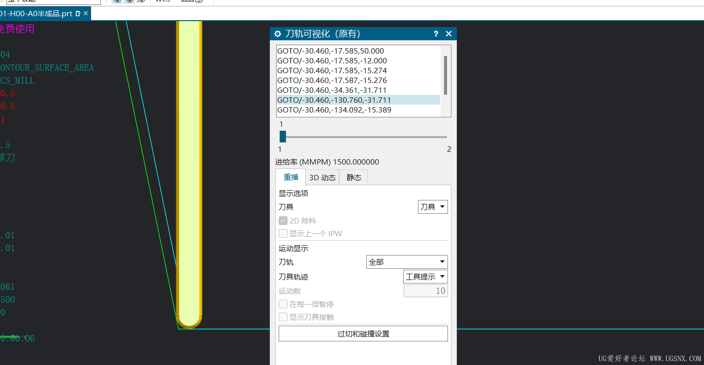

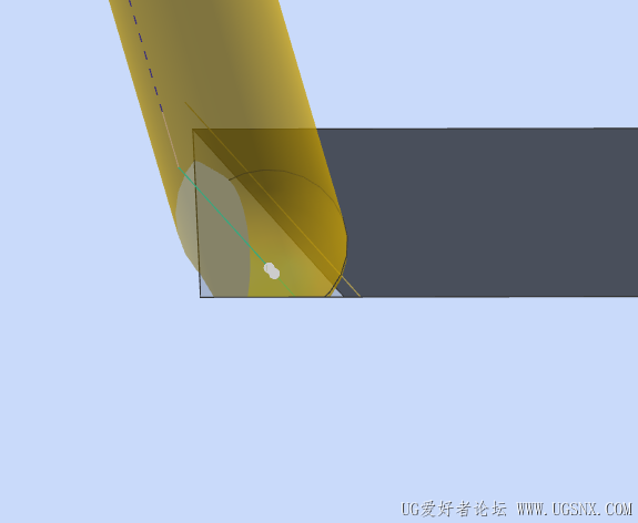

大佬们帮忙看下这个刀路怎么做才不会过切呀
通过网盘分享的文件:BW039-TE03-01-H00-A0半成品
链接: BW039-TE03-01-H00-A0半成品 提取码: cgd3
刀路是这样的
刀路是这样的

 楼主| 发表于 2025-6-16 09:41:14 | 显示全部楼层
是这样的刀路

一楼就是图片,我不会上传图片,只能压缩包代替了

发表于 2025-6-16 10:15:43 | 显示全部楼层
没开文档,你这图片刀不是明显过切了吗?
151
402
402
 楼主| 发表于 2025-6-16 10:18:12 | 显示全部楼层
鱼鱼子 发表于 2025-6-16 10:15
没开文档,你这图片刀不是明显过切了吗?
是的,我想请问一下要做这个刀路的话怎么样才能不过切

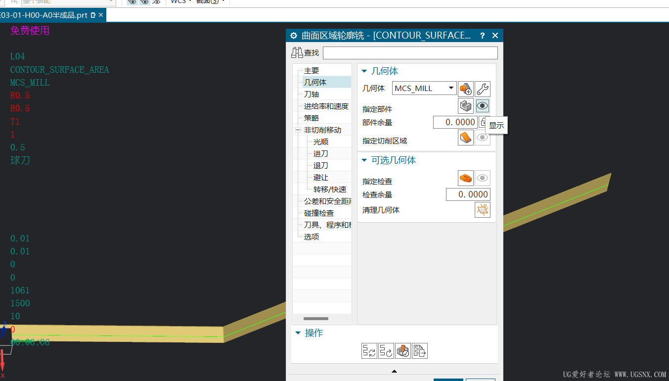

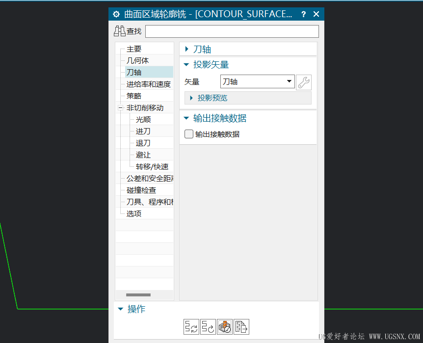

发表于 2025-6-16 11:40:09 | 显示全部楼层
你插铣了?
356
8807
8807
发表于 2025-6-16 11:50:48 | 显示全部楼层
没选部件吧
