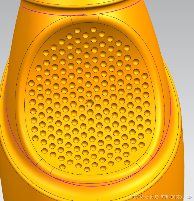

发表于 2025-6-17 23:15:27 | 显示全部楼层 |阅读模式
大佬们请教一下,这种相同特征如何批量导圆角

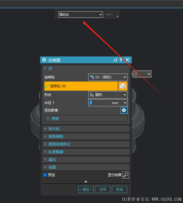

发表于 2025-6-18 11:10:47 | 显示全部楼层
请看图,谢谢啊。

发表于 2025-6-18 14:11:39 | 显示全部楼层
选中间的面,再选面的边。
