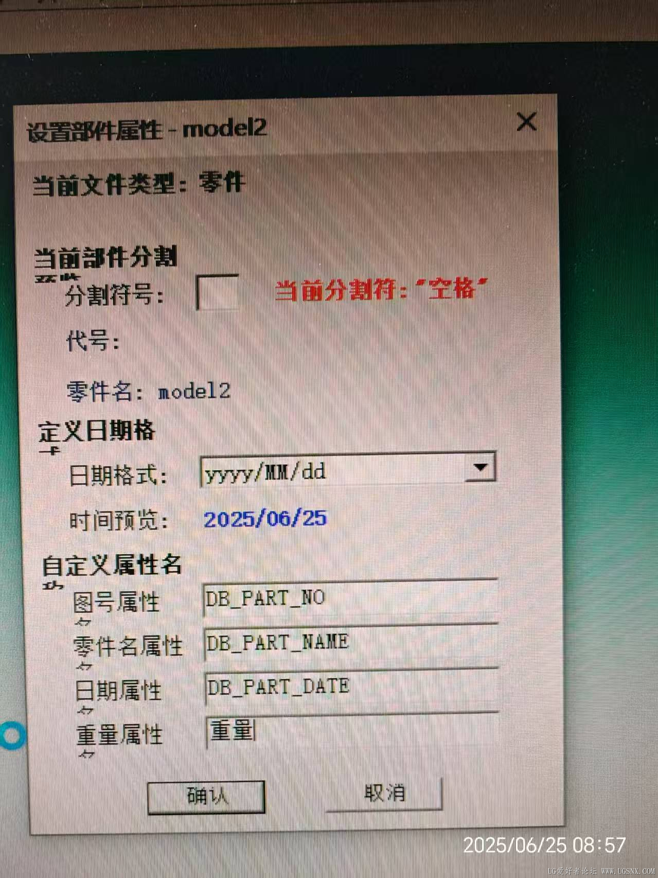

发表于 2025-6-25 16:52:25 | 显示全部楼层
夏季里那丝清凉 发表于 2025-6-23 18:58
给你,附带了传递质量属性
兄弟,尝试了下,目前发现2个小问题,不知你是否还有时间兴趣更新。
1.填写质量的时候,如果质量小于1kg时,填处理的是g,会自带“g”单位,这样就会导致装配明显表不能自动求和计算。 能否像UG自带GC工具箱一样,填处理的不带单位。
2.日期格式改为YY/MM/DD,但下次仍旧会变成YY-MM-DD,同样重量属性比如改为汉语“重量”,下次还是默认“WEIGHT”,包括bin文件也改了,但好像还是不行。

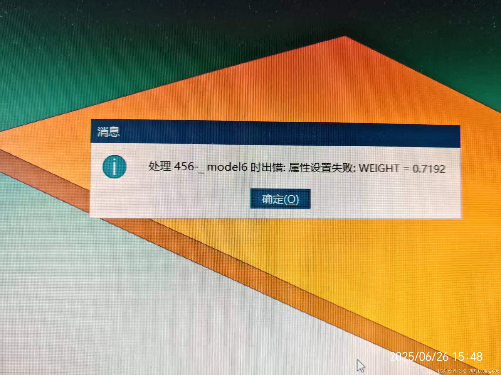

发表于 2025-6-26 15:57:36 | 显示全部楼层
重量倒是变成kg了,但默认属性名称及日期格式还是会跳回初始值,另外,如果原来有属性名称的话,会报错。就是比如原来我有WEIGHT属性(但是是空值),用目前这会报错。重量值赋不进去。

 楼主| 发表于 2025-6-26 19:59:26 | 显示全部楼层
150705 发表于 2025-6-26 15:57
重量倒是变成kg了,但默认属性名称及日期格式还是会跳回初始值,另外,如果原来有属性名称的话,会报错。 ...
名称和日期格式跳回初始值,我这边测试没发现有这种情况,能否提供完整步骤截图,或你测试的文件。
如果文件本身存在相同名字的属性导致的重量写不进去是因为代码里写入的字符类型与现有属性的字符类型不一样,导致无法写入数据,所以现在我在写入属性值前先把有这个名字的属性删掉,再设置属性写入值。
