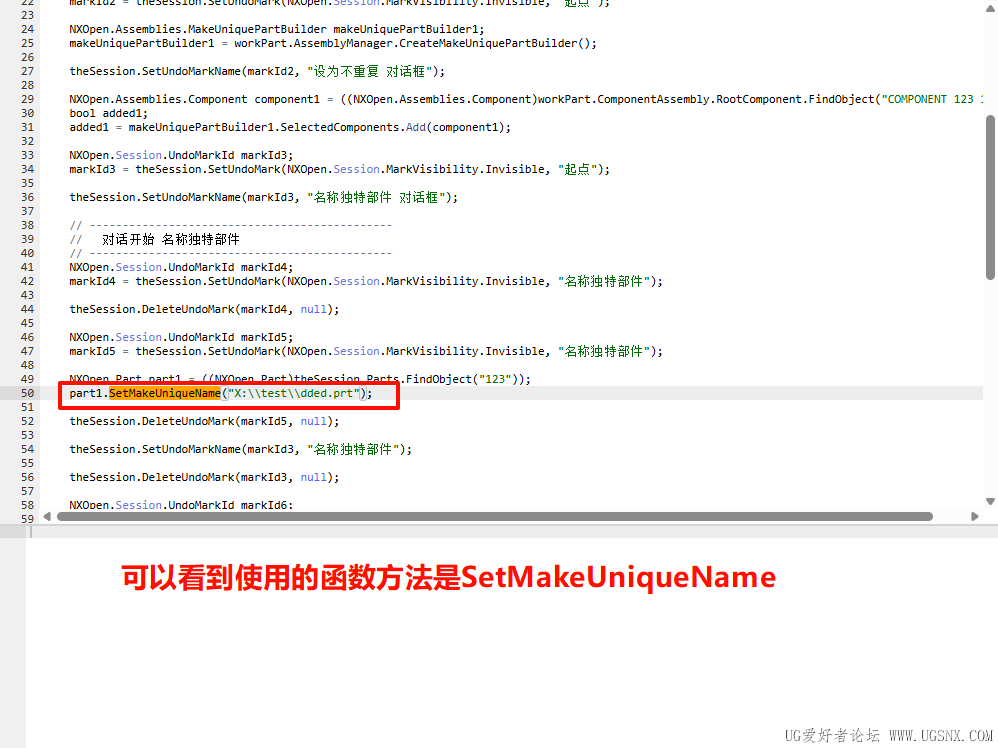

emmmm~装配下单个将组件重命名的命令可以用装配下的“建立不重复项”,所以录制一下这个命令看看录制后的代码。

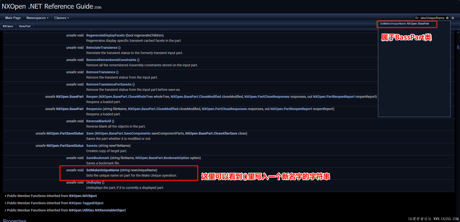

看到操作记录里用的函数方法是SetMakeUniqueName,不知道怎么用,那去NX的帮助文档找找这个函数方法吧。
所以关键函数就是SetMakeUniqueName(),剩下的就交给deepseek啦~告诉它你要干嘛,让它给你出代码
