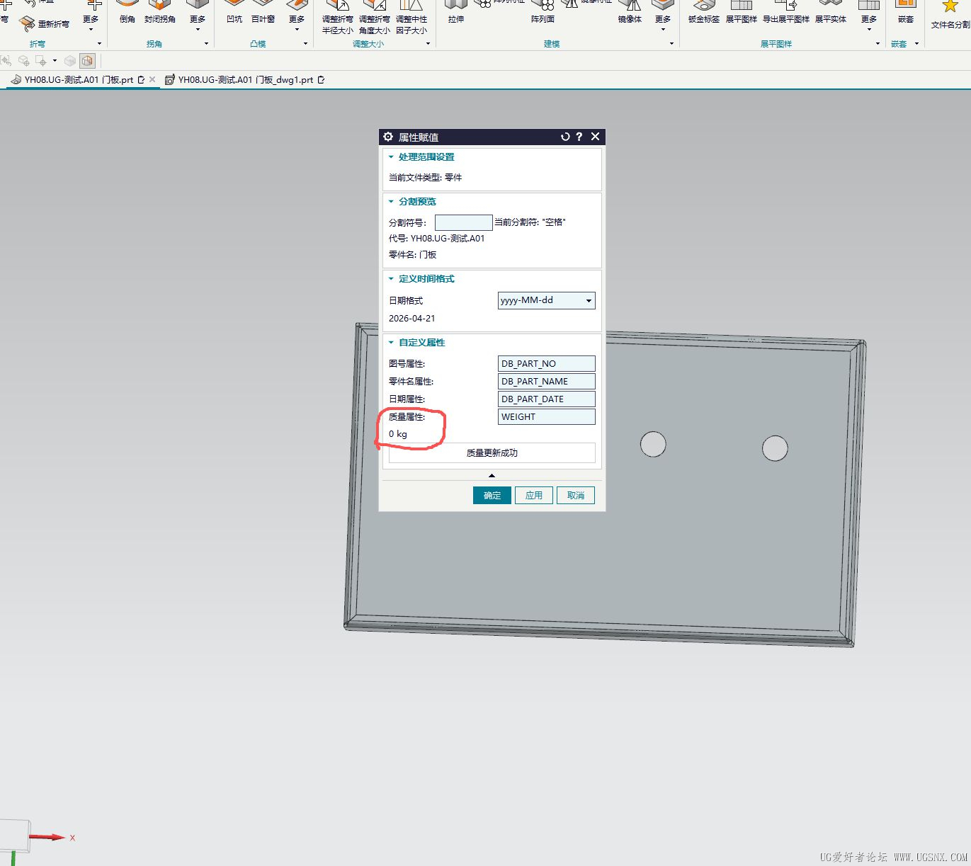

指派了材料后还要在工具栏用更新质量命令才能生成指派材料后的质量(或者直接点工具的更新质量,这个按钮 ...
都确认了,更新质量显示为0KG,部件属性显示是5.429KG

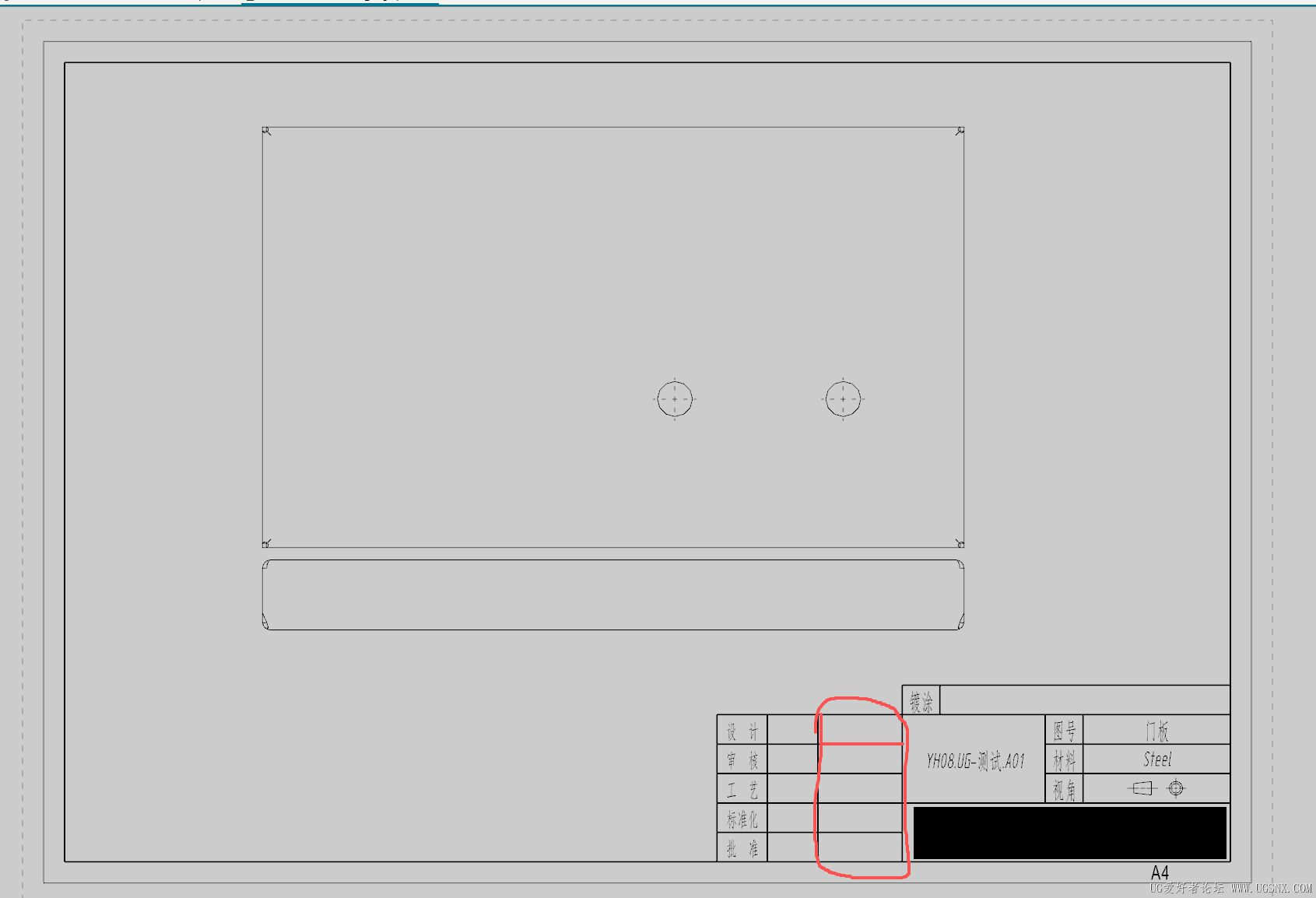

还有日期也不显示,文件名和图号能正常显示出来。

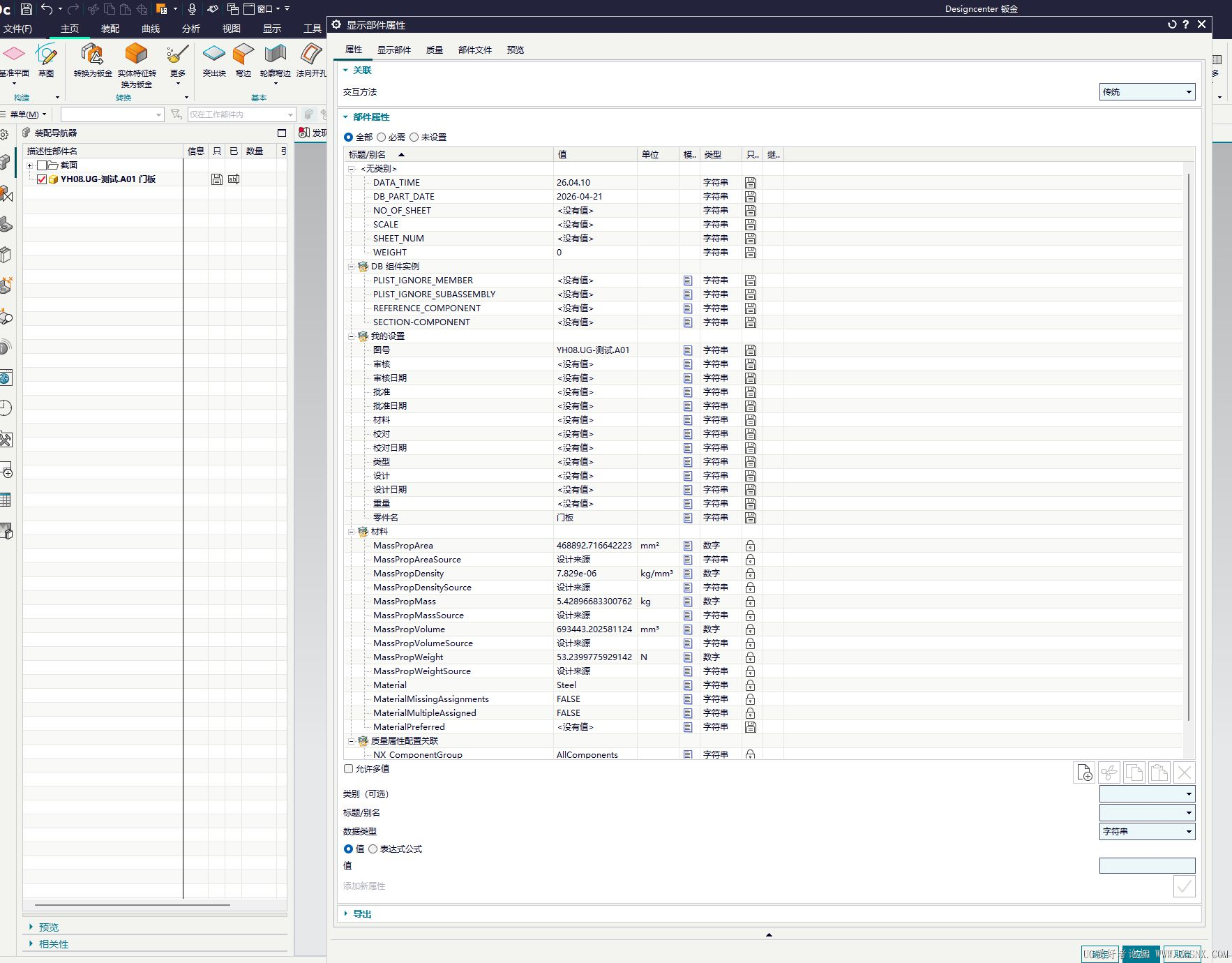

装配导航栏右键组件节点看属性里是否有对应属性

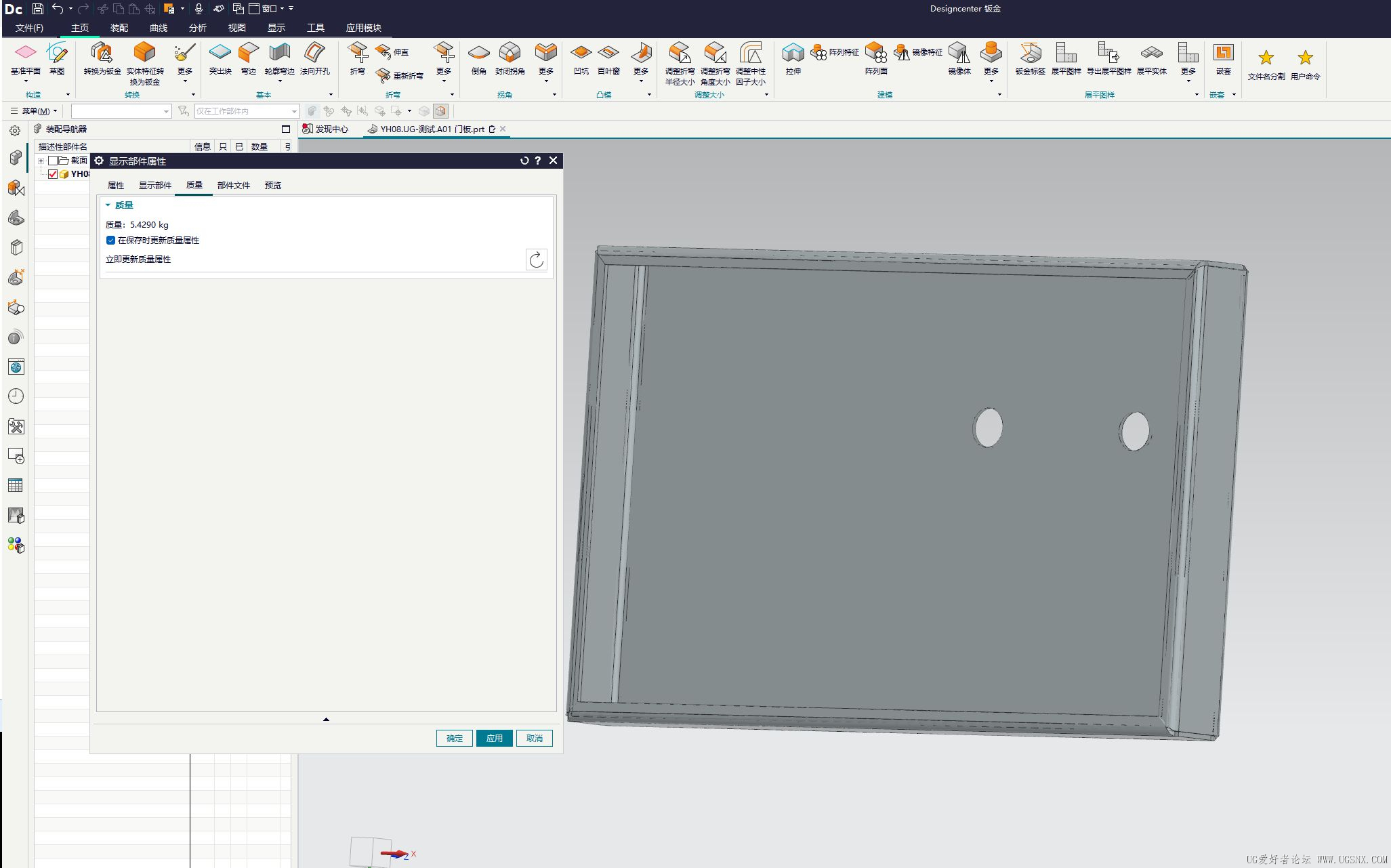

创建质量属性色选了的。

有啊!WEIGHT为0,MassPropMasse有重量

日期有值,但是不显示!

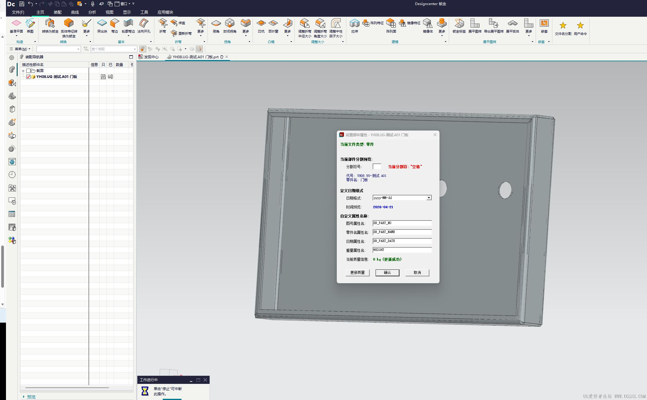

用置顶那个最后上传的NX样式窗口的看看,前面上传的Windows窗口样式的改过几此版本,不清楚你用的哪一个

新下了置顶的文件了,也更新了质量,还是0KG!

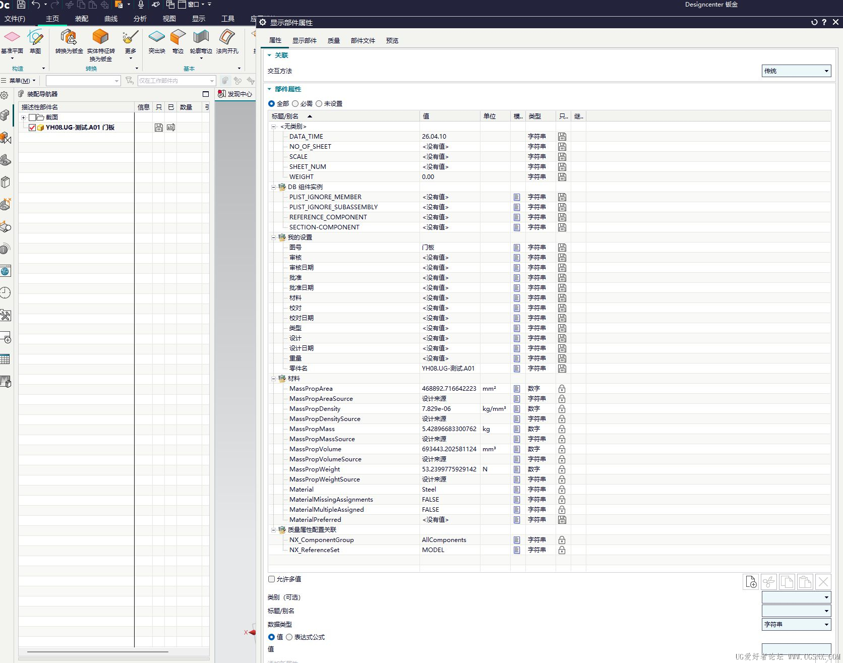

把你的prt文件上传一下看看。从你截图上看,系统质量属性都有值了,这个工具显示的的质量就是系统质量属性的值,可你截图上却对不上,奇怪。

我是这样解决的,在制图模版下,用实用工具下的属性模版在部件文件添加DB_DWG_TEMPLATE_MassPropMass,就把重量显示出来了!
