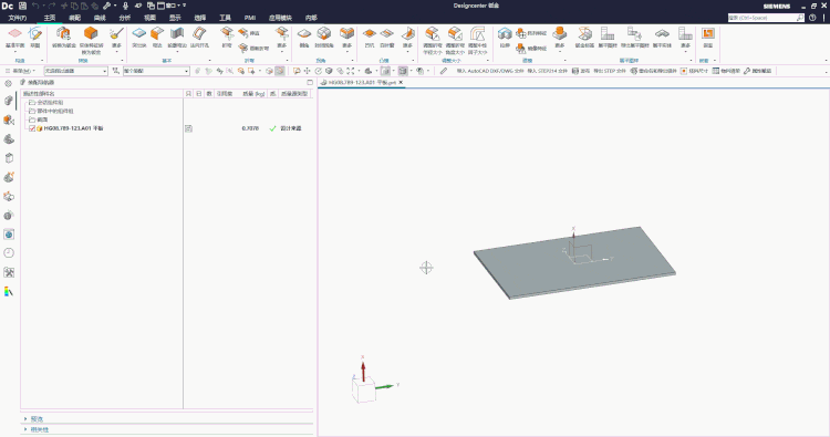

夏季里那丝清凉 发表于 2026-4-22 09:54
把你的prt文件上传一下看看。从你截图上看,系统质量属性都有值了,这个工具显示的的质量就是系统质量属 ...
是主模型图纸!
42
1087
14396
 楼主| 发表于 2026-4-22 11:24:22 | 显示全部楼层
思维空间 发表于 2026-4-22 10:46
我是这样解决的,在制图模版下,用实用工具下的属性模版在部件文件添加DB_DWG_TEMPLATE_MassPropMass,就 ...
我这边打开是正常的,应该是你用户默认设置没有把创建累计质量(NX_MassPropRollupMass)属性勾选。
MassPropMass是NX_Mass的属性别名,这在用户默认设置和这个属性信息上都能看到。
工具获取的质量其实就是读取NX_MassPropRollupMass(累计质量)属性的值,更新质量命令与分析功能区的更新质量是一样的。
之所以将系统质量属性传递给自定义的用户属性是因为对于装配组件,质量是在NX_MassPropRollupMass中;而对于单个零件,质量在NX_Mass和NX_MassPropRollupMass都存在,所以工具里直接读取NX_MassPropRollupMass,没有对文件是单个零件还是装配组件做判断了。

发表于 2026-4-22 11:39:02 | 显示全部楼层
MassPro ...
大佬,你说得对,确实是没有勾选创建累积属性,现在显示正常了

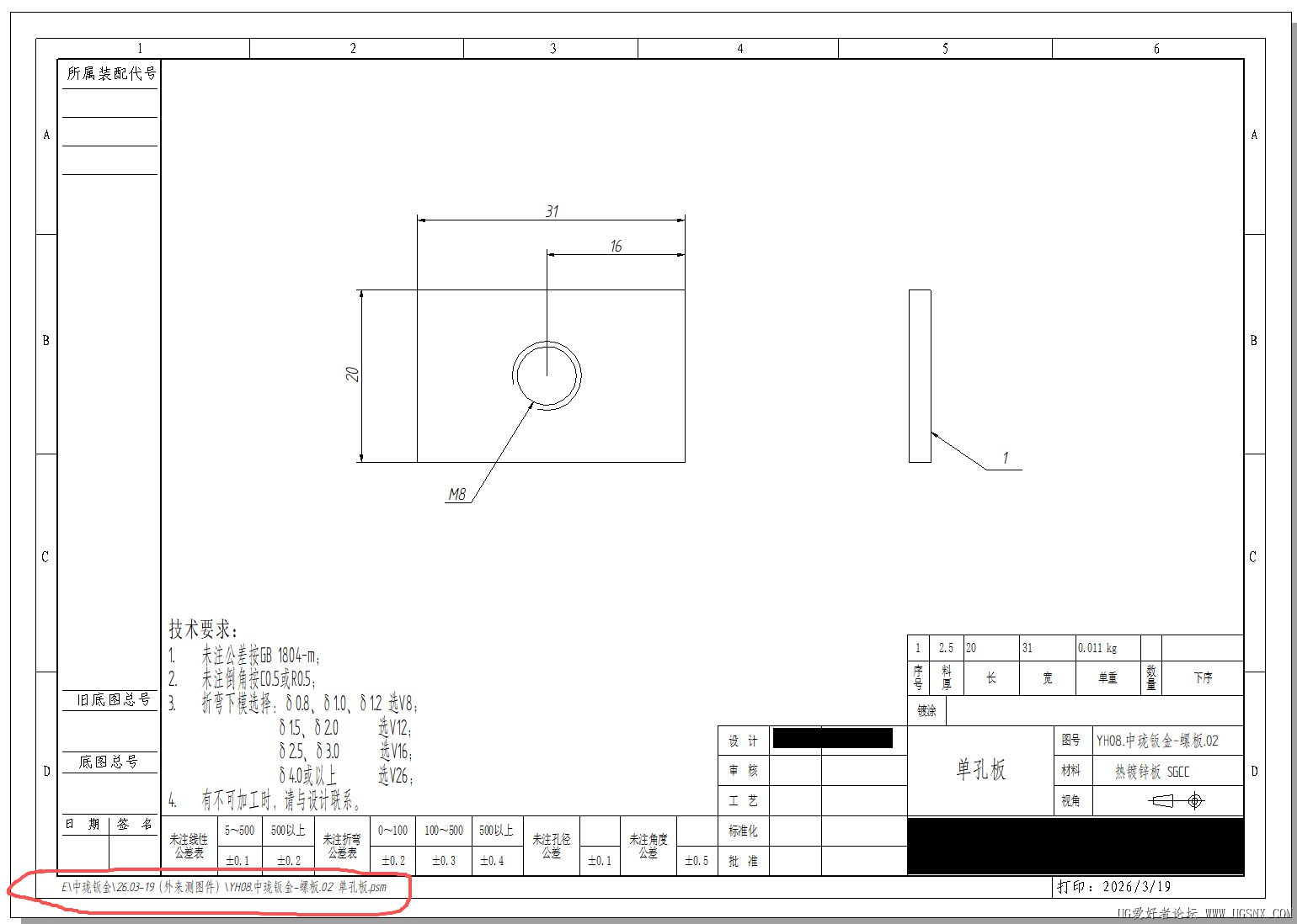

发表于 2026-4-25 08:58:47 | 显示全部楼层
大佬,能在文档中加一个显示路径吗?像这样
42
1087
14396
 楼主| 发表于 2026-4-26 17:30:24 | 显示全部楼层
2026/04/26修改内容:
1,增加检查用户默认设置
检查用户默认设置“创建质量属性”与“创建累计质量属性”是否勾选。
2,增加写入文件路径到用户自定义属性
将部件文件路径写入默认属性DB_PART_PATH中,UI对话界面的自定义属性栏增加文件路径属性栏,可自定义写入文件路径的属性名。
该工具仅测试用,本人不对未知bug负责,使用前须知。
文件名分割并赋值属性-260426.rar
