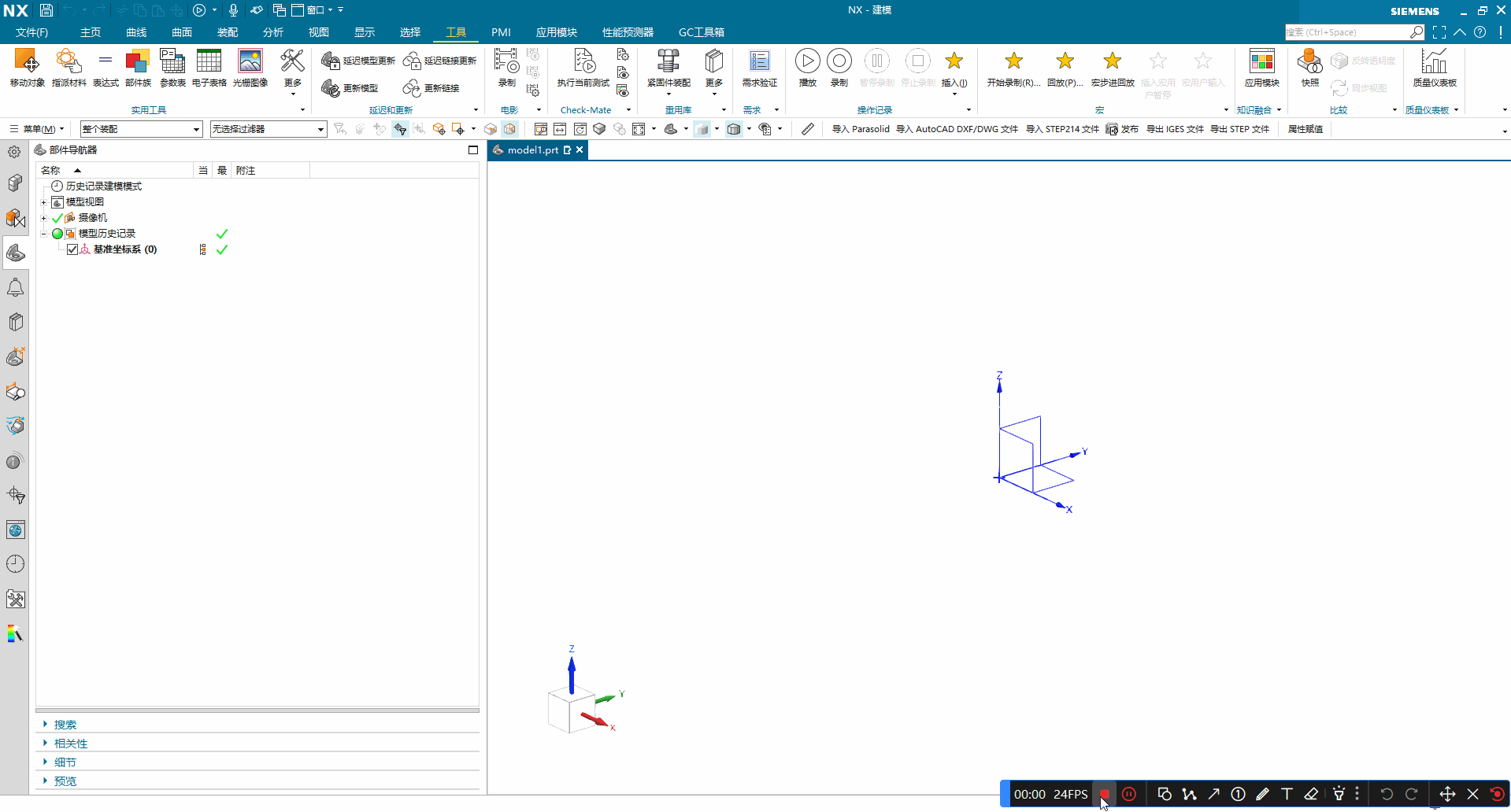

分割文件名并写入属性的方式,论坛里以前有使用表达式的方式。同日期自动写入属性一样,再次尝试使用自定义用户命令调用C#操作记录文件的方式来做。
文件名的命名我个人以前是"图号"+空格+"名称"的方式(例如:"Jix25060701 测试零件");或者直接文件名就是零件名,图号手动在制图里写。
分割文件名就是以文件名里的第一个空格将文件名分成两个,第一个空格前的字符作为图号,第一个空格后的字符作为零件名,如果文件名里没有空格,则文件名就是零件名。了解这个逻辑后就可以写代码了。
代码1:

这段代码效果与用表达式的方式相似
事实上是可以继续优化的,比如先判断部件属性是否有值,有就不用写入属性,没有才将分割的文件名写入,也可以设置弹窗来确认是否将分割文件名写入属性,甚至指派材料等等~~~
