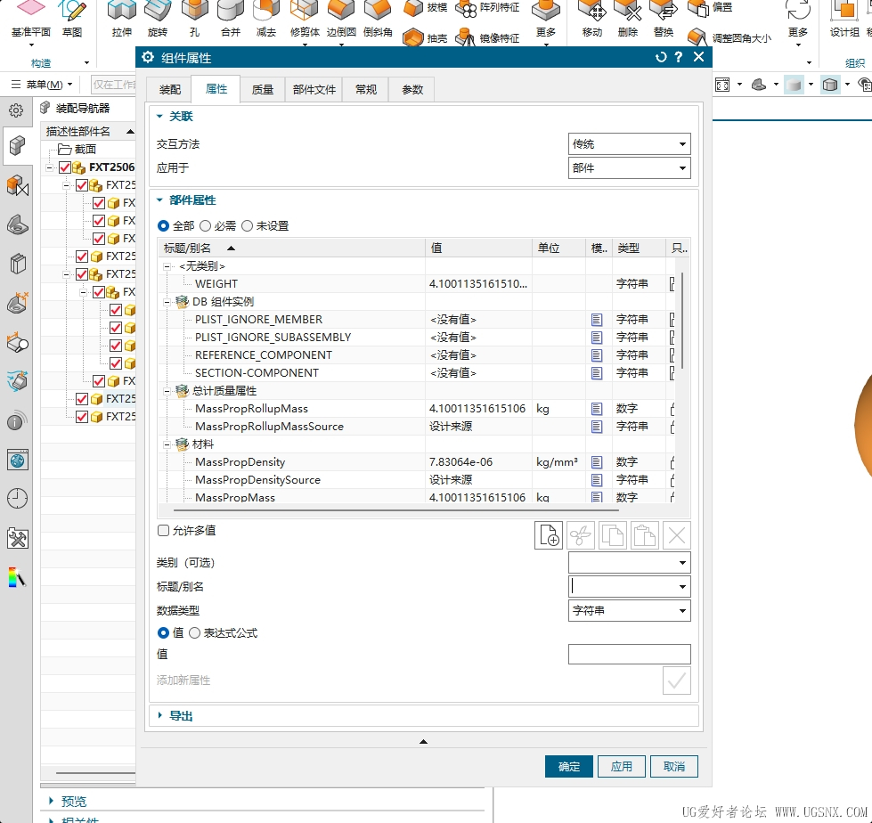

zwaiwo* 发表于 2025-6-23 08:35
名称可以自定义,至于你说零件模式报错,是我偷懒了,但是想到会有这个可能,因为你要的是装配模式我就没 ...
我用这个方法,填写重量,怎么不成功呢。 大佬能把楼主发的这些代码和填写重量合并成一个命令不,就是点一下,图号、名称、时间及重量都填好。

发表于 2025-6-23 13:49:39 | 显示全部楼层
好像不能使用类似方法使用UG自带GC tool方法填写,重量我录制利用GC tool填写重量好像不行。楼主能试下吗,如果可以能像填写图号日期一样分享下代码不?感谢

 楼主| 发表于 2025-6-23 18:58:19 | 显示全部楼层
150705 发表于 2025-6-23 13:49
好像不能使用类似方法使用UG自带GC tool方法填写,重量我录制利用GC tool填写重量好像不行。楼主能试下吗, ...
给你,附带了传递质量属性
分割文件名.rar (9.58 KB, 下载次数: 16)

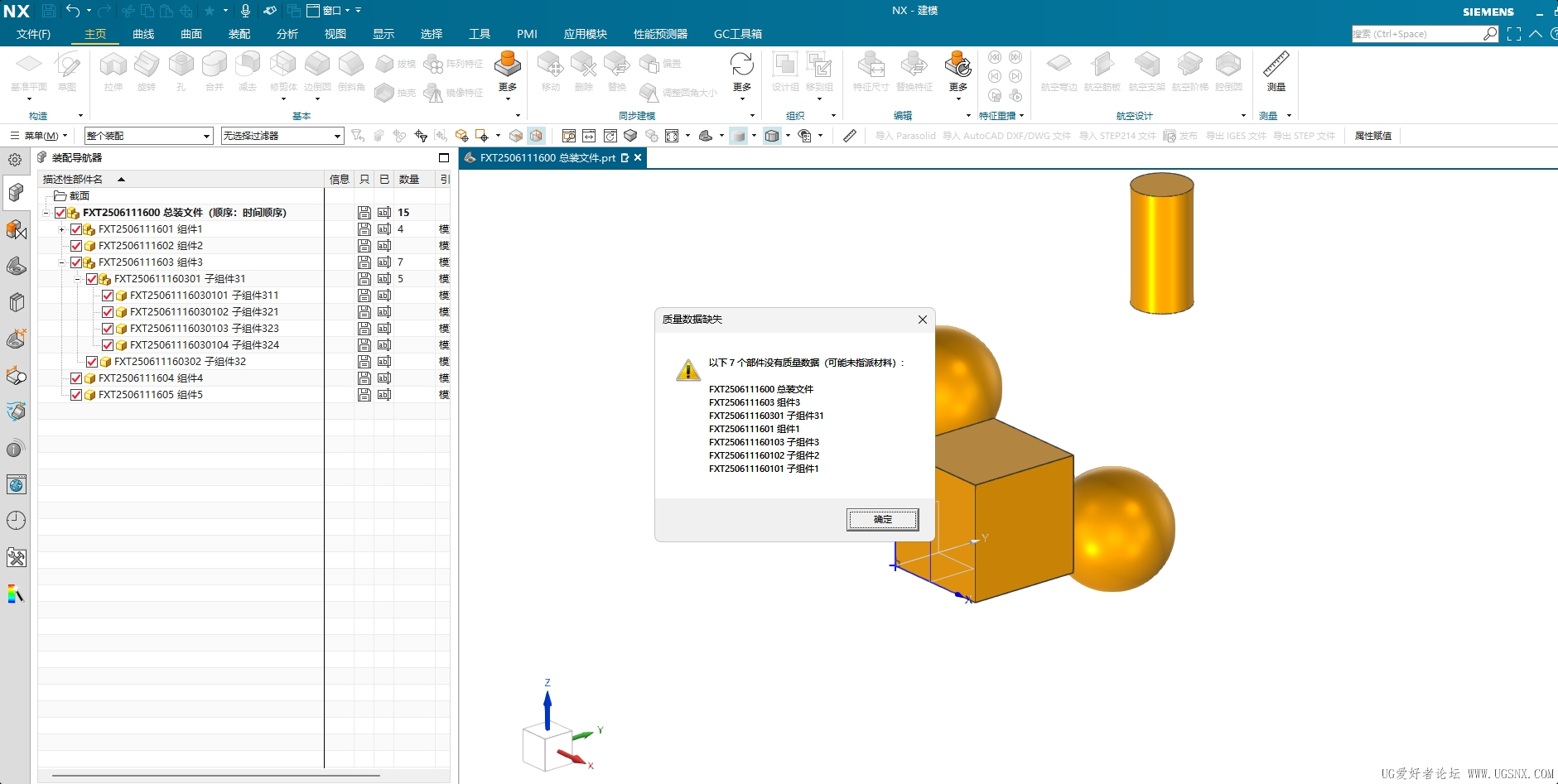

发表于 2025-6-24 08:31:01 | 显示全部楼层
做好了,你拿去用吧
