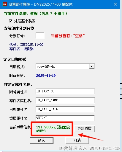

 楼主| 发表于 2025-11-19 14:07:18 | 显示全部楼层
宁静星空 发表于 2025-11-19 12:16
大神,文件名带“点”是解决了
这个不应该出现,既然预览都有质量数据了,怎么可能还弹质量数据缺失,那只能是代码里对缺失质量数据的处理有问题,我检查一下先。

 楼主| 发表于 2025-11-19 15:10:05 | 显示全部楼层
大神,文件名带“点”是解决了
能否提供有问题的文件,我这边按你图里测试,好像没有弹窗,有点懵~~

发表于 2025-11-19 15:10:13 | 显示全部楼层
夏季里那丝清凉 发表于 2025-11-19 14:07
这个不应该出现,既然预览都有质量数据了,怎么可能还弹质量数据缺失,那只能是代码里对缺失质量数据的处 ...
是这样的,我的制图模板上的“质量”上,用表达式填写的,不是用,这个工具的
所以它没有检测到,
小建议上:这个工具,它的面板上“已提示出质量”了,不要再退出后,再弹出“提示对话框”了

 楼主| 发表于 2025-11-19 15:14:20 | 显示全部楼层
所以它没有检测到,
与你使不使用这个工具的质量功能没关系,从你图里来看,工具是获取到了系统质量属性的,那么就不应该会有缺失质量的弹窗的,缺失质量的弹窗应该只会在获取不到质量时出现。所以希望能提供有问题的文件,我这边在看看

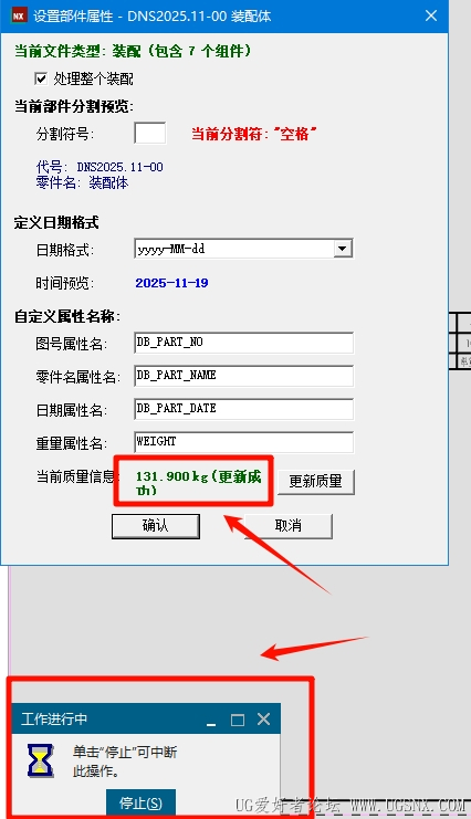

发表于 2025-11-19 15:19:44 | 显示全部楼层
夏季里那丝清凉 发表于 2025-11-19 15:14
与你使不使用这个工具的质量功能没关系,从你图里来看,工具是获取到了系统质量属性的,那么就不应该会有 ...
哦,是的,请大神再优化、优化
1.这个“这个字体大小或空间”,调整一下,美观些
2.上面“显示,更新成功”了,下面的,弹窗还在,“工作进行中”,而且不能,点击这个弹窗,会报错!(点上面的确定,才能关闭这个弹窗)

 楼主| 发表于 2025-11-19 17:10:36 | 显示全部楼层
宁静星空 发表于 2025-11-19 15:19
哦,是的,请大神再优化、优化
原来是你的文件已经存在同名但不同类型的weight属性导致写入属性失败,这才弹那个警报窗口。
我现在干脆简单粗暴的直接在写入属性值前先把同名的属性删掉。
你第二个问题,那个工作进行中的窗口不是更新质量才出来的,是我这个工具一使用就会出现,工具用完才结束,应为代码里时模态调用的窗口,就是只能等我这个窗口的操作结束才能继续操作NX软件。有试过改成非模态窗口,但是各种出错,所以就一直没弄。

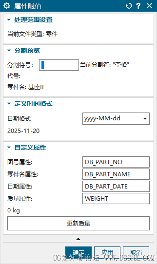

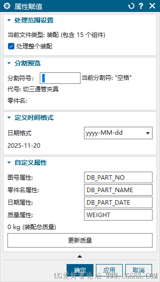

 楼主| 发表于 2025-11-20 19:42:57 | 显示全部楼层
修改了一个NX样式窗口的,这样解决你说的第二个的问题
文件名分割并赋值属性(NX样式窗口).rar (17.09 KB, 下载次数: 28)
