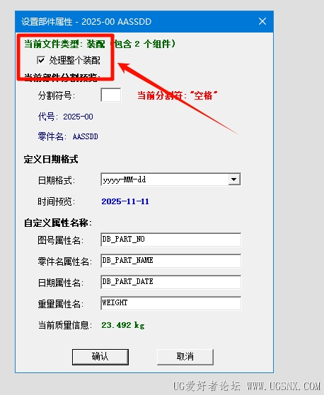

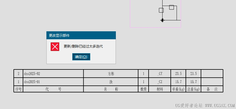

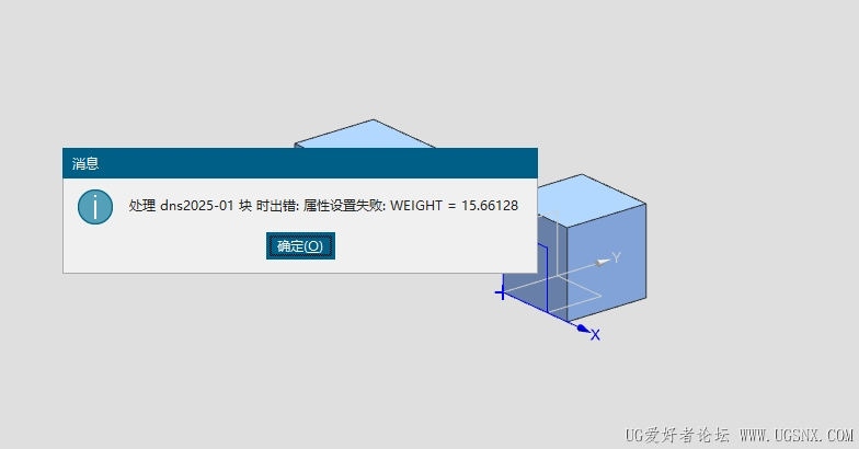

大神,你好,
这个工具应用后,发现2个问题
1.重量报错,
2.“处理整个装配”,会出现“迭代”过多,最严重,文件报废!

 楼主| 发表于 2025-11-18 20:04:27 | 显示全部楼层
宁静星空 发表于 2025-11-11 16:11
大神,你好,
这个工具应用后,发现2个问题
很抱歉出现这种情况~对这个工具做了部分修改,看看是否还有问题。
NXOpenCSTemplate1.rar (13.03 KB, 下载次数: 22)
该dll是基于NX2506做的,是否还有其它未知问题,我自己也不清楚。

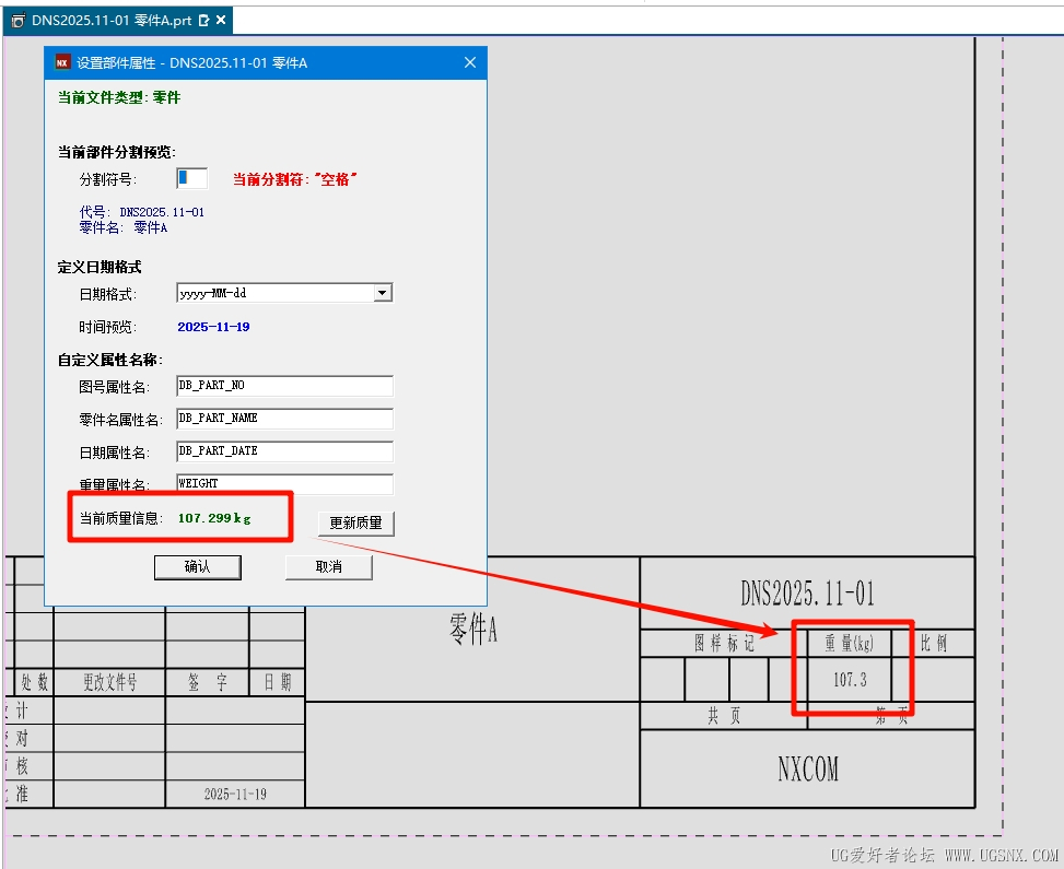

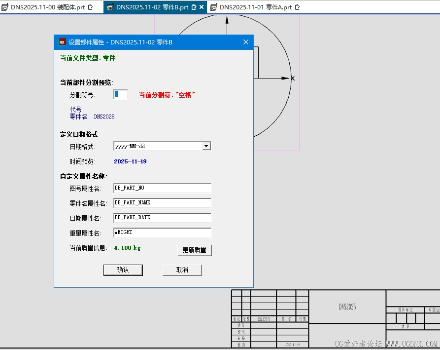

发表于 2025-11-19 10:33:00 | 显示全部楼层
该dll是基于NX2506做的,是否还有其它 ...
这个与上一个,都存在一个bug
就是,带“点”的文件名,好像是被判断为,扩展名了,后面的全部“忽略”!

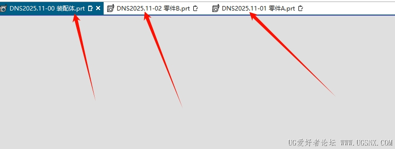

 楼主| 发表于 2025-11-19 11:28:29 | 显示全部楼层
宁静星空 发表于 2025-11-19 10:33
这个与上一个,都存在一个bug
就是,带“点”的文件名,好像是被判断为,扩展名了,后面的全部“忽略”! ...
好像是,代码里面获取的是带后缀名的完整名字,里面去掉后缀名是以.来判断的,导致得到的文件名字就只剩.前面的字符~~~我是万万没想到有人的文件名里带.啊
晚点在改一下看看

发表于 2025-11-19 11:40:41 | 显示全部楼层
夏季里那丝清凉 发表于 2025-11-19 11:28
好像是,代码里面获取的是带后缀名的完整名字,里面去掉后缀名是以.来判断的,导致得到的文件名字就只剩. ...
国企的图,都是"点"与_:表示为装配图与层级

 楼主| 发表于 2025-11-19 11:53:11 | 显示全部楼层
看看行不行
NXOpenCSTemplate1_(解决文件名中含.的BUG).rar (13.2 KB, 下载次数: 3)

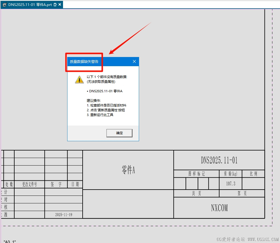

发表于 2025-11-19 12:16:22 | 显示全部楼层
大神,文件名带“点”是解决了
有个小建议,能否“关闭这个质量”的提示。
因为,各人获取,质量的方式不同
面板上有“质量”就可以了,退出后的,提示可以不要
