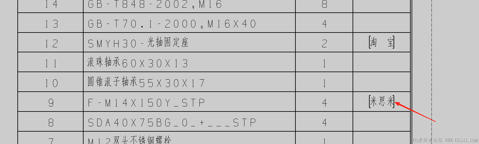

大家好,请见图片,如何去除括号?

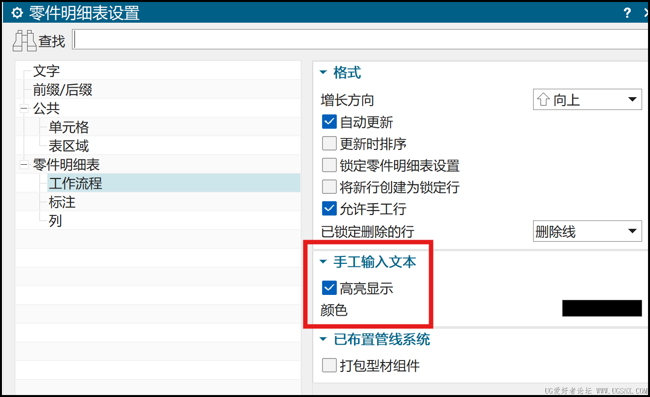

选中明细表,进入明细表设置,取消勾选“手工输入文本的高亮显示”
正解,非常感谢~~~~~
