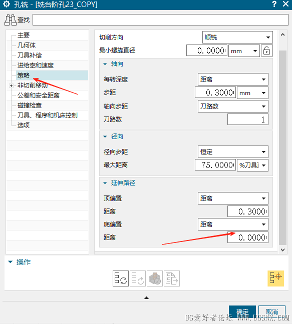

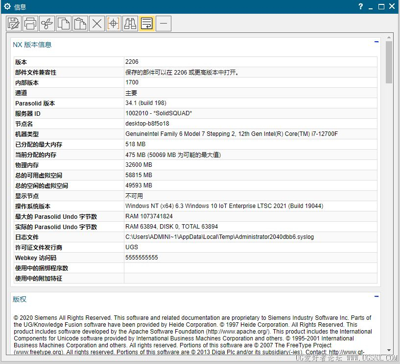

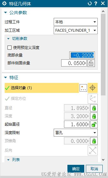

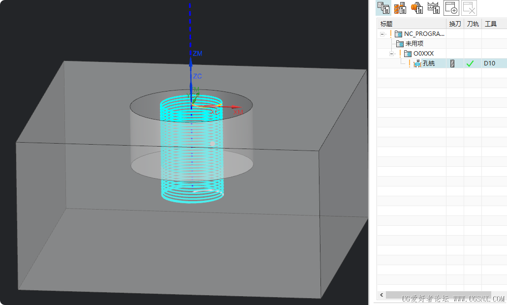

以前用UG12.0的时候,孔铣底面给负余量,可以生成程序
最近换了UG2206,发现孔铣底面给负余量,提示过切,无法生成程序,那么我想底面给负余量,只能改模型或平移程序吗,还有其它办法吗?

特征铣削  使用孔底偏置就可以了

实在不行,关掉过切检查呗

用预定义深度就很好啊

冰水゛* 发表于 2025-7-15 10:06
这个只能针对通孔,盲孔就不行,12版本也不行

发表于 2025-7-15 10:54:00 | 显示全部楼层
这不是可以吗
