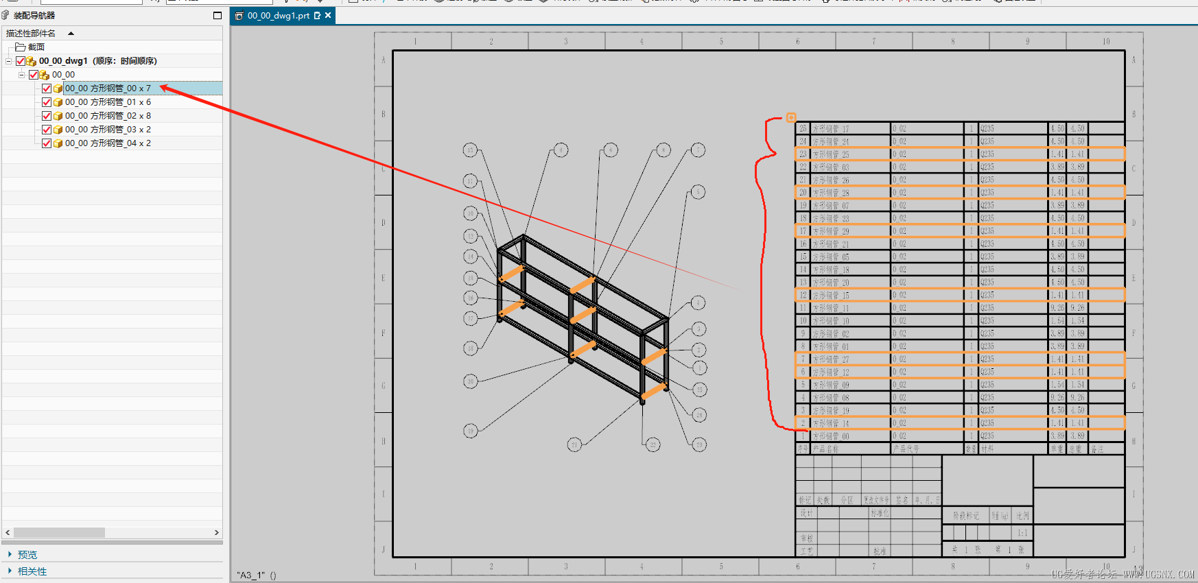

结构设计,合并结构了,为什么没起作用呢

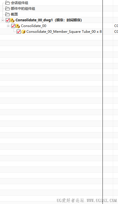

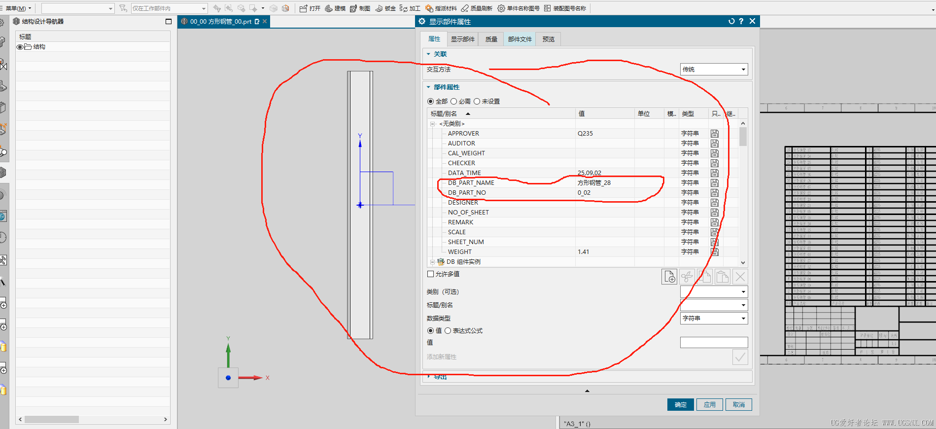

发现问题了,我用默认的部件名没问题,合并结构以后,我要是把部件重命名,,,结果新名字的部件只有一个,其他的还是老名字,,,新老名字的部件加在一起还是那个数量,但是打开重命名的部件发现名字确实改过来了,,,老名字的部件不见了,但是明细表里面确一直显示,好神奇。。。。。。

这个一般重启一下软件就应该看出来了。如果重启软件,老名字还在就不合理了。之前应该是内存里的数据还在没有清除。

发表于 2025-9-4 10:12:20 | 显示全部楼层
是BOM表模板设置的问题
