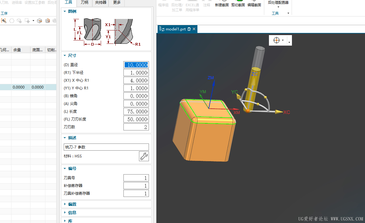

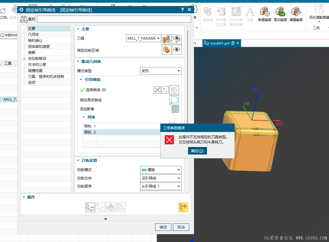

UG不是2306以后固定轴引导曲线就支持圆鼻刀了吗?为什么我的2506创建圆鼻刀还是会报警?哪位大佬知道怎么搞?

换一把刀,比如d4r1试试。

Snipaste_2025-09-05_07-10-28.png 圆角是R4的

发表于 2025-9-5 08:23:51 | 显示全部楼层
应该在圆鼻刀下创建圆鼻刀,而不是在平刀下创建圆鼻刀。
几种方式创建圆鼻刀都试过了,都是一样报警

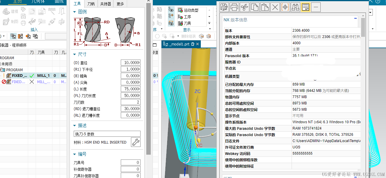

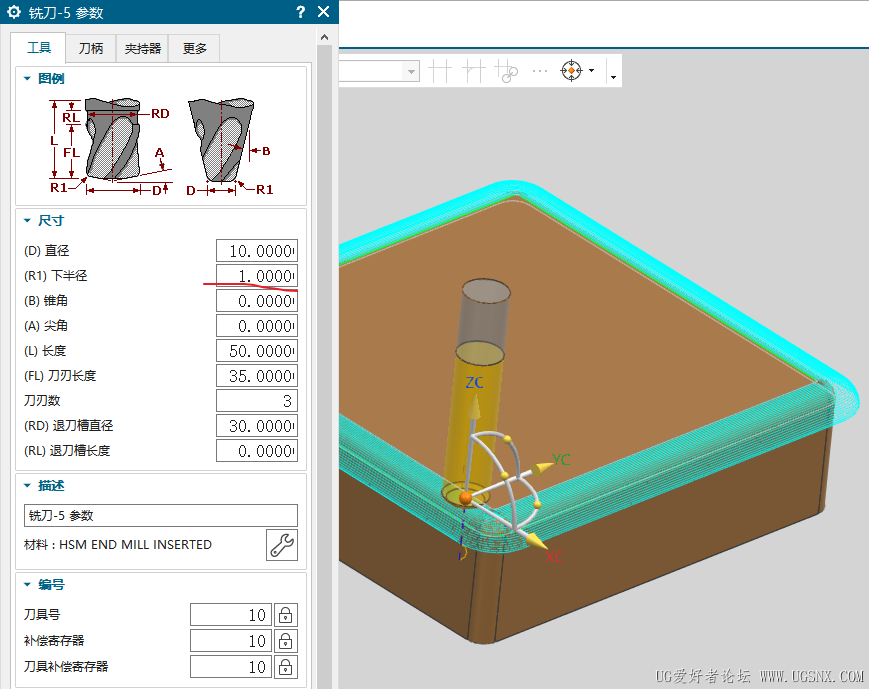

刀具类型要用铣刀-5类型的哦,我用的2306-4000

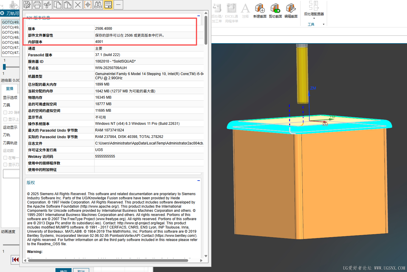

应该是版本问题,升级到2506-4000就好了

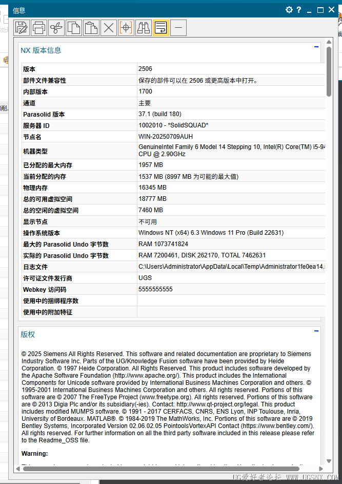

341

应该是版本问题   打个补丁就好了  我是NX2506.3
