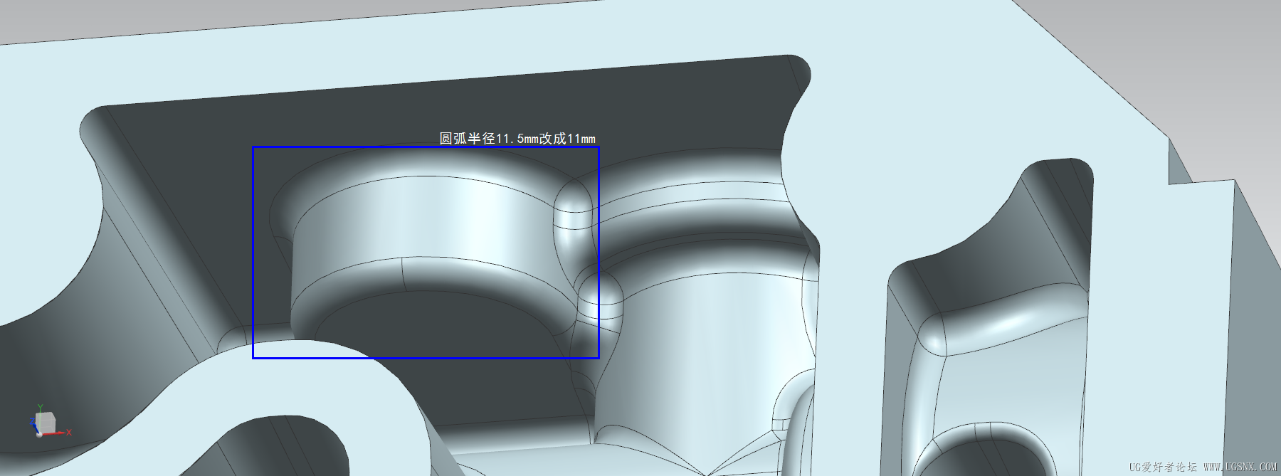

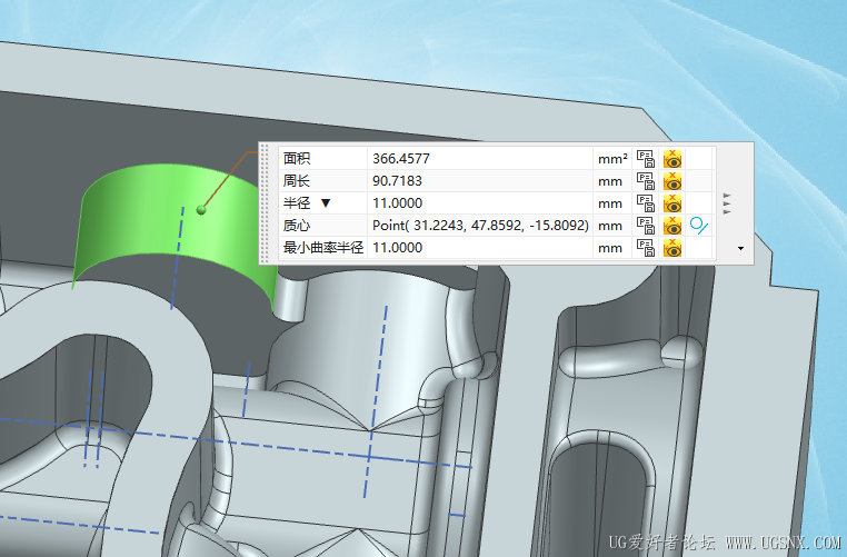

圆角删除一部分后还是不行,警报:多个面不相交,顶点处的边无法适应。不知道咋操作了

发表于 2025-9-25 10:03:29 | 显示全部楼层
回帖奖励 +1 G币
试试包容块

发表于 2025-9-25 10:35:06 | 显示全部楼层
回帖奖励 +1 G币
调整_stp.zip (481.29 KB, 下载次数: 2)
把旁边圆角删掉再偏置

发表于 2025-9-25 10:52:04 | 显示全部楼层
回帖奖励 +1 G币
包容块或者拆分体试试

发表于 2025-9-25 11:03:20 | 显示全部楼层
回帖奖励 +1 G币
我一般直接包容体或者拆分体

 楼主| 发表于 2025-9-25 13:01:08 | 显示全部楼层
a53314305* 发表于 2025-9-25 11:31
昨晚刚在抖音上看到,先偏置曲面,然后用面倒圆。我试了一下,不行。
我最后是删除一部分圆角以后,包容体减去右边一部分,然后偏置面,再慢慢复原的。

 楼主| 发表于 2025-9-25 13:02:18 | 显示全部楼层
NQJ-NX 发表于 2025-9-25 10:35
把旁边圆角删掉再偏置
谢谢你,解决啦

发表于 2025-9-25 14:01:34 | 显示全部楼层
包容体把圆角包住,合并,替换面
