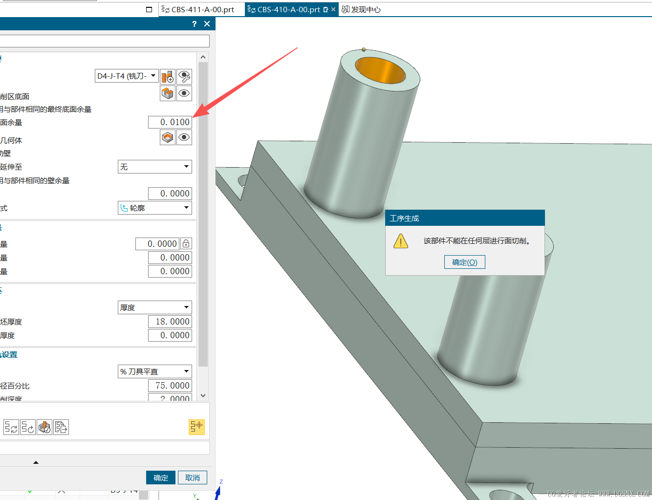

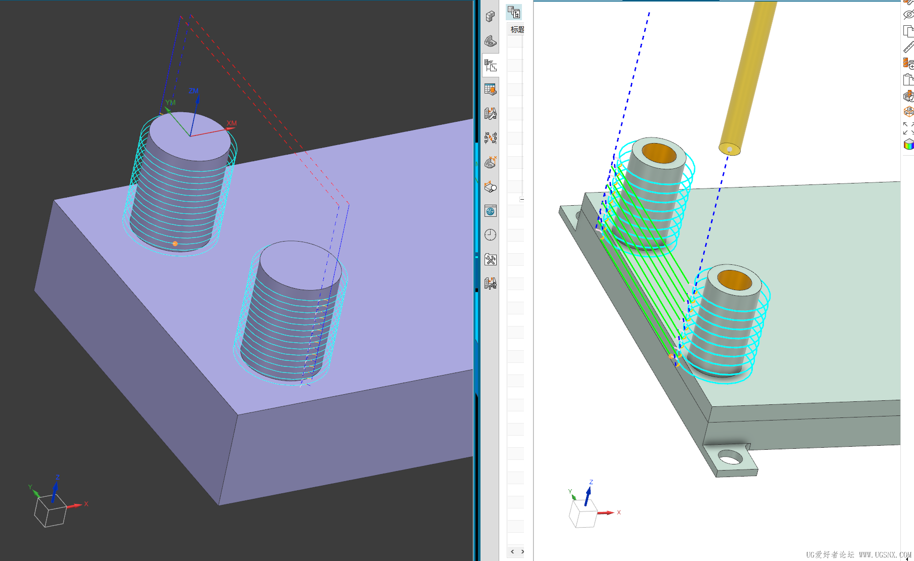

图中左边是1980右边是2506同样是底壁铣,同样的参数,我都检查了,右边2506的两个柱子刀路连起来了怎么回事?我想要左边的效果求大神指点一二,万分感谢!!!
第二个问题,还是这个刀路 我光侧壁,底面留一丝余量就报警,搞得很烦,求大神帮忙看看,感谢!感谢!感谢!

 楼主| 发表于 2025-10-23 09:09:43 | 显示全部楼层
因为我是要光侧壁,底面留一丝,他还报警,没刀路,

发表于 2025-10-23 10:00:29 | 显示全部楼层
壁毛坯厚度给点余量,合并距离改一下

发表于 2025-10-23 13:33:13 | 显示全部楼层
给点壁余量

 楼主| 发表于 2025-10-24 08:37:29 | 显示全部楼层
没用,试过了

发表于 2025-10-29 15:14:01 | 显示全部楼层
可以控制Z轴深度偏置控制底面余量
