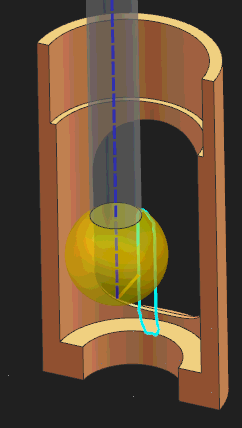

图中的侧面圆弧地方怎么用棒棒糖刀去毛刺  13.01下方  能力有限 求大神出手

发表于 2025-10-30 15:46:53 | 显示全部楼层
用曲面驱动,需要自己做一张驱动面,要不底面会过切。

 楼主| 发表于 2025-10-30 18:20:40 | 显示全部楼层
3轴加工

 楼主| 发表于 2025-10-30 19:08:07 | 显示全部楼层
建模我太辣鸡啦 驱动面怎么做啊

 楼主| 发表于 2025-10-30 23:22:16 | 显示全部楼层
大佬 能看一下您做的程序吗 我试了还是做不出这样的刀路来

发表于 2025-10-31 10:00:08 | 显示全部楼层
976142085 发表于 2025-10-30 19:08
建模我太辣鸡啦 驱动面怎么做啊
用倒斜角功能做个0.2的倒斜角,就相当于驱动面了

发表于 2025-11-5 13:25:09 来自手机 | 显示全部楼层
驱动面比较安全
