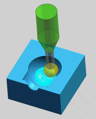

3轴加工,大神这个图怎么加工倒扣用棒棒糖刀

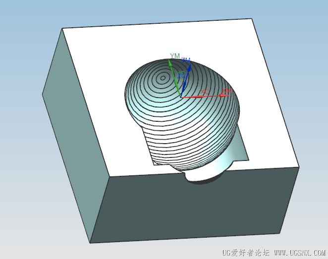

 楼主| 发表于 2025-11-14 14:32:55 | 显示全部楼层
此号,只为ta_上 发表于 2025-11-14 14:08
用曲面驱动,做个驱动面投影。
底面不是一个球面,有波浪曲面
216
1032
1032
发表于 2025-11-14 10:03:16 | 显示全部楼层
用固定轴引导曲线
发表于 2025-11-14 14:08:15 | 显示全部楼层
用曲面驱动,做个驱动面投影。
