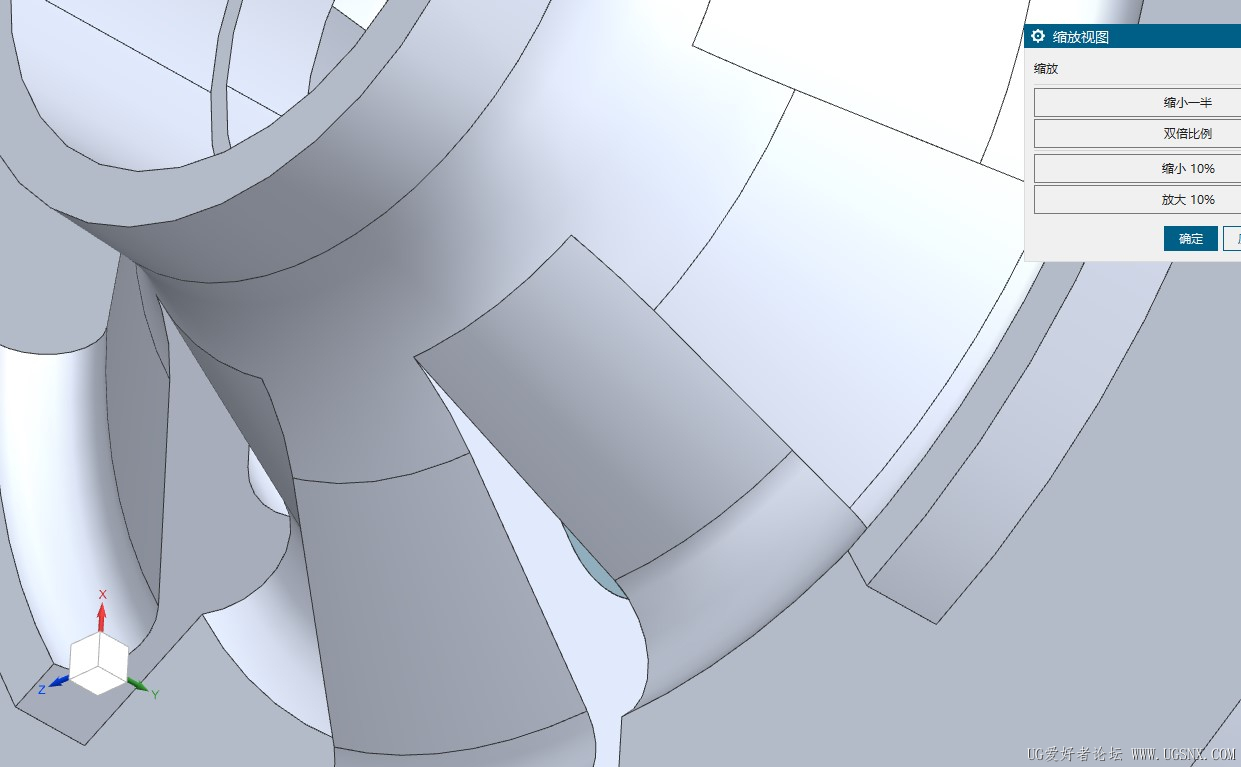

[求助] 大哥,帮忙看看这里补面后怎么在这个位置倒圆角

发表于 2025-11-2 07:38:14 | 显示全部楼层 |阅读模式
请求帮助

发表于 2025-11-2 09:10:51 | 显示全部楼层
先在背面把洞填上,再倒圆角,然后把填的地方去掉

 楼主| 发表于 2025-11-2 07:39:27 | 显示全部楼层
本来这个位置是空的,旁边那面有显示。

发表于 2025-11-2 08:49:02 | 显示全部楼层
67465879 发表于 2025-11-2 07:39
本来这个位置是空的,旁边那面有显示。
没看明白

发表于 2025-11-2 09:08:24 | 显示全部楼层
延伸原始面,以延伸面为基准做倒圆角,建议用扩大面命令延伸面

发表于 2025-11-2 09:09:25 | 显示全部楼层
延伸原始面,用延伸后的面做基准倒圆角,建议用扩大面命令延伸原始面

发表于 2025-11-3 15:49:35 | 显示全部楼层
先把背面空的填起来,然后这里就可以添加R角了,再把背面填起来的部分减掉就行了
