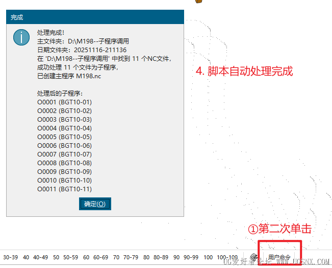

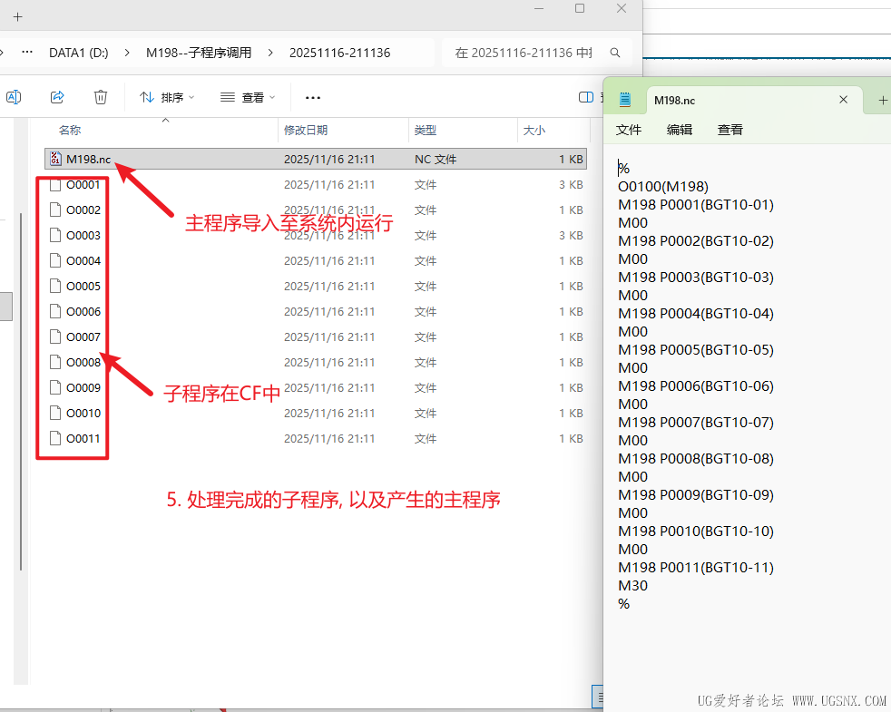

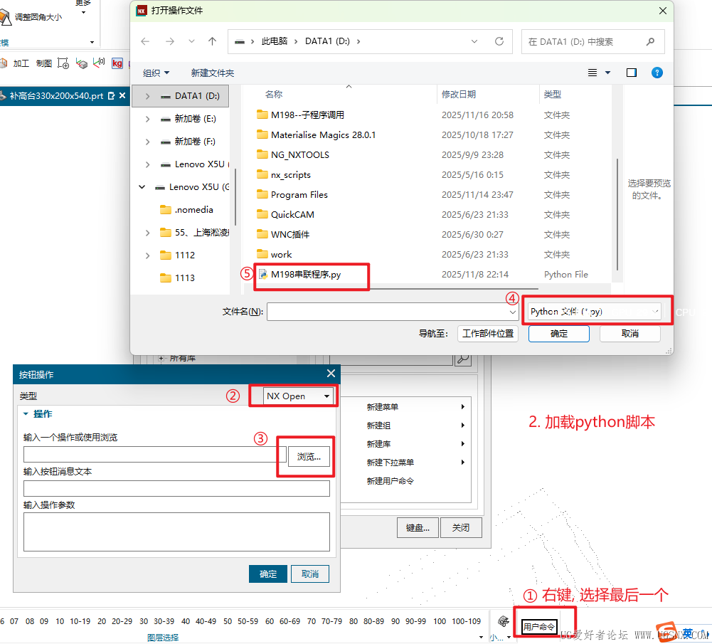

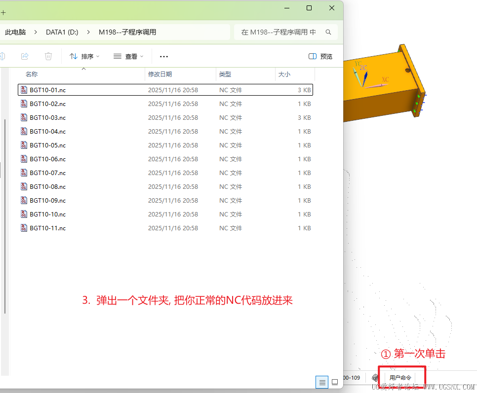

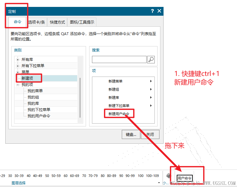

这几天看到有人在找主程序的后处理, 也有人分享相关后处理 ,  我就另辟蹊径让AI帮我写了一个在NX中运行的python脚本程序 , 功能是自动正常FANUC的多个NC文件处理为子程序, 再产生一个主程序,   经过两三次的修改后我非常满意 ,也可以正常上机使用 .  不管哪个编程软件的代码都可以使用,因为这是对NC文件的处理
M198串联程序.zip (2.53 KB, 下载次数: 96)
