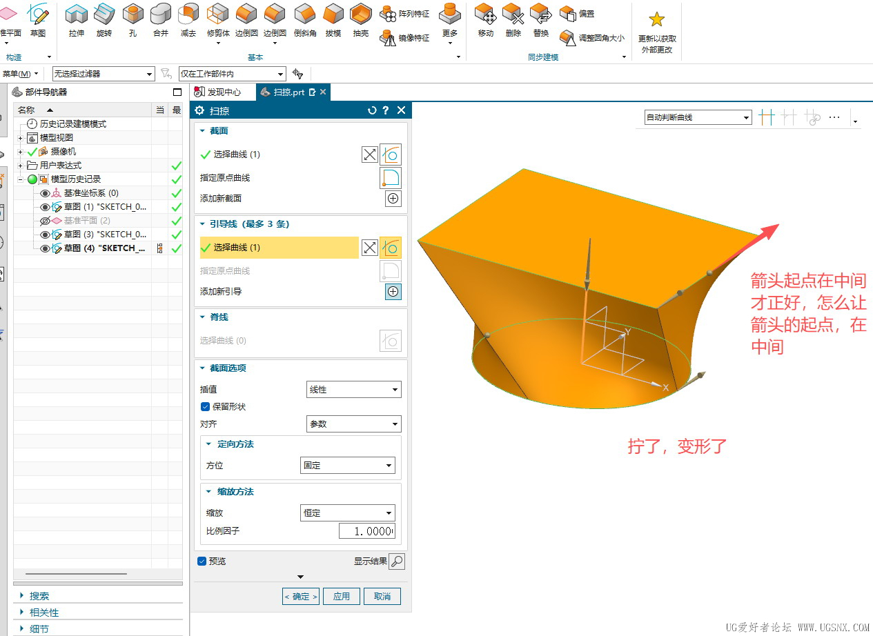

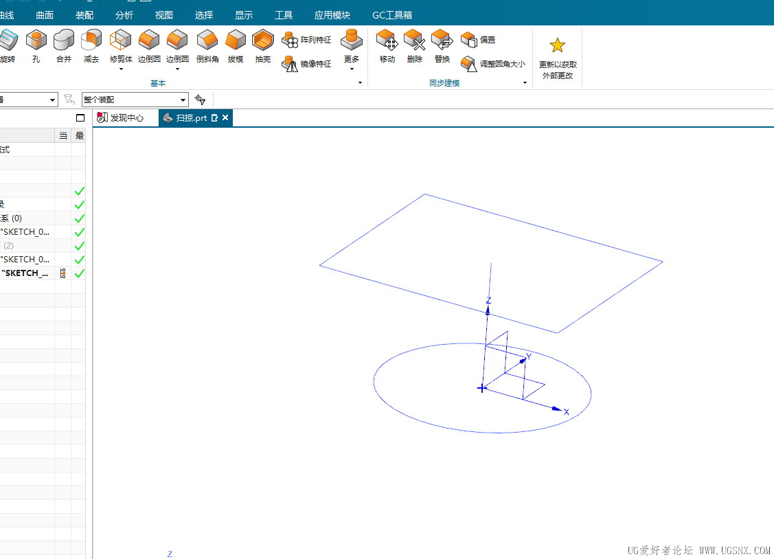

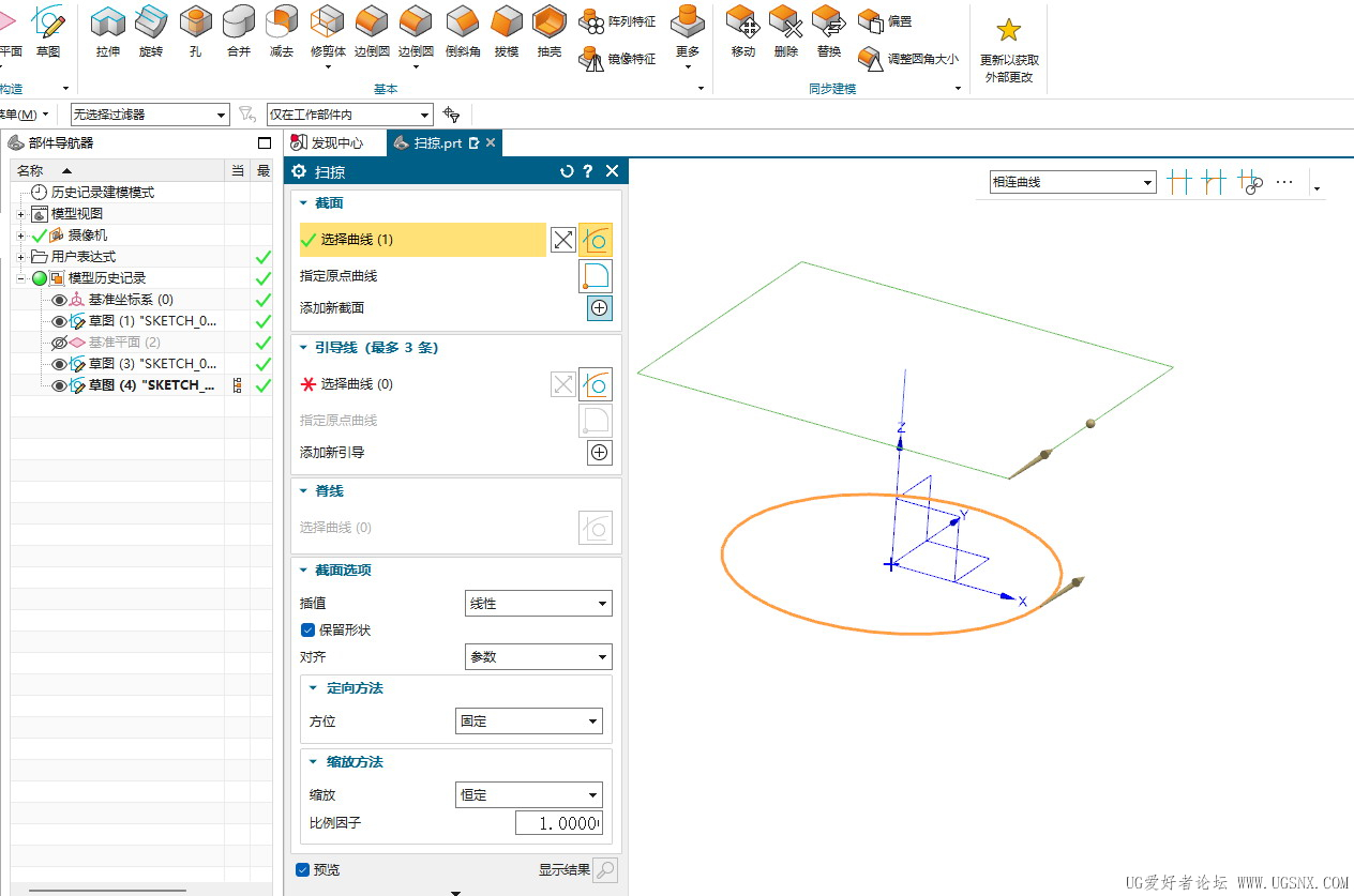

举例:我扫掠个正方形和圆形的体,总是变形,正方形箭头的起点如何选在边的中点。

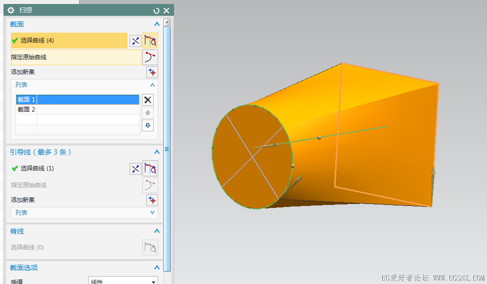

天方地圆这个不是用直纹面来做嘛,

打断的方法不行,验证了

对齐方式改一下

直纹命令天圆地方,保留形状,根据点

上下两条线选的点不对应了造成的吧

圆方的我记得要把圆分割,跟方形的边对应,还是直纹来的快

俩起点位置修改一下
