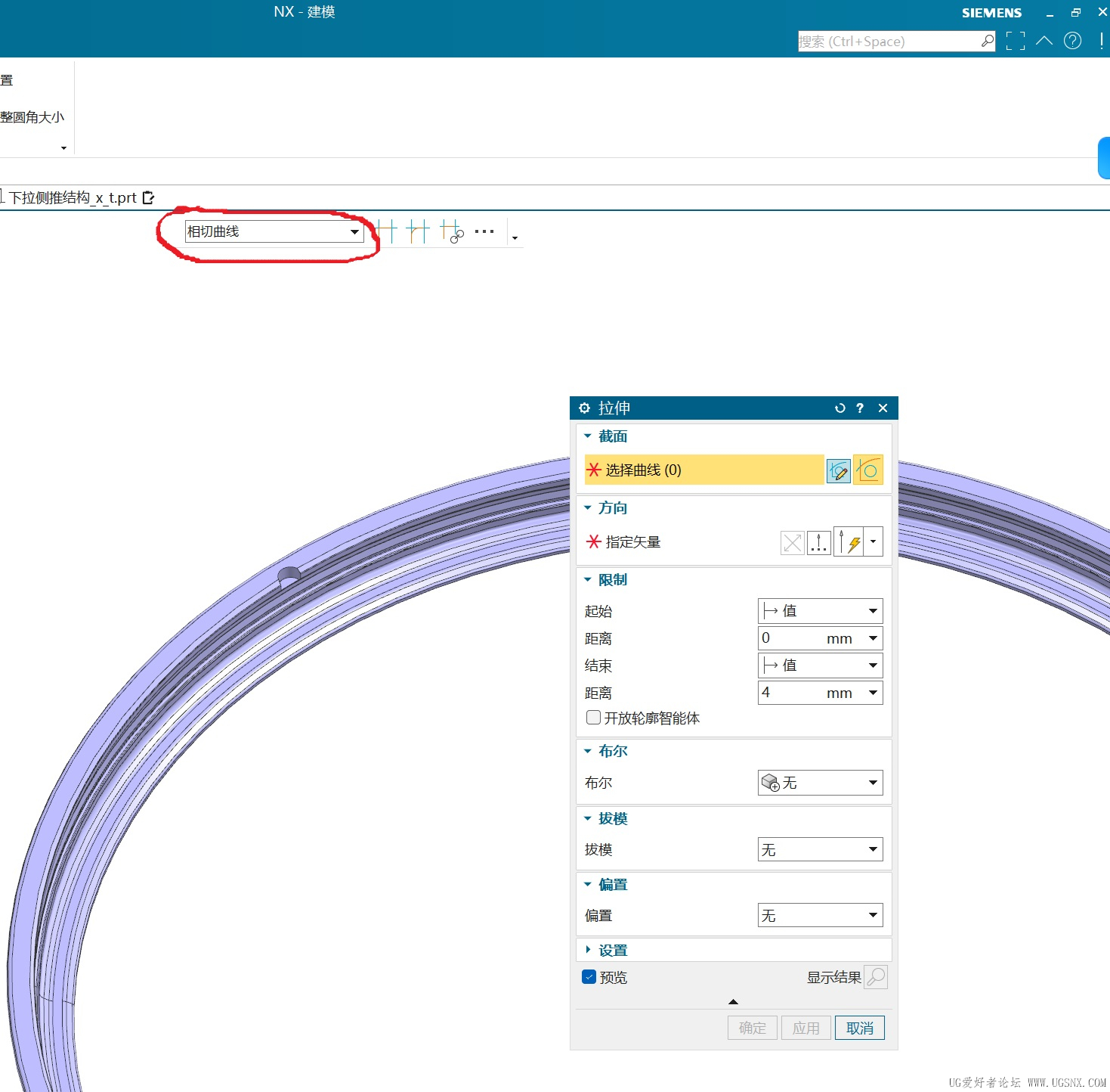

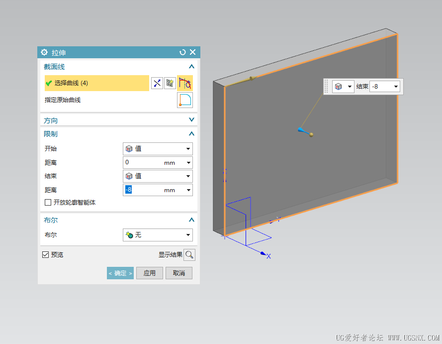

各位大佬
如图,我在使用拉伸命令的时候总会自动选择整个草图,如何只选择草图的其中一条边?
大佬求教

发表于 2025-11-26 07:54:52 | 显示全部楼层
拉伸的时候曲线过滤器选择单条曲线就可以了,每次只能选择一条曲线或者边界!
73
3010
3010
发表于 2025-11-26 08:08:50 | 显示全部楼层
选择时有个选择过滤器注意选单线即可

发表于 2025-11-26 11:43:37 | 显示全部楼层
点拉伸命令的时候,鼠标找到我标示的这个位置,把自动判断曲线改成单条/相连/相切就可以自己选想要拉伸的基准线了
