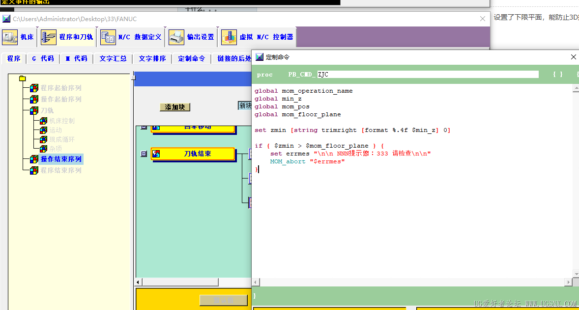

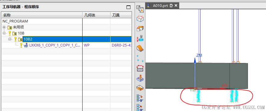

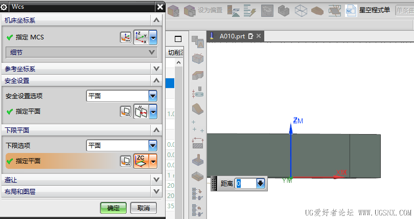

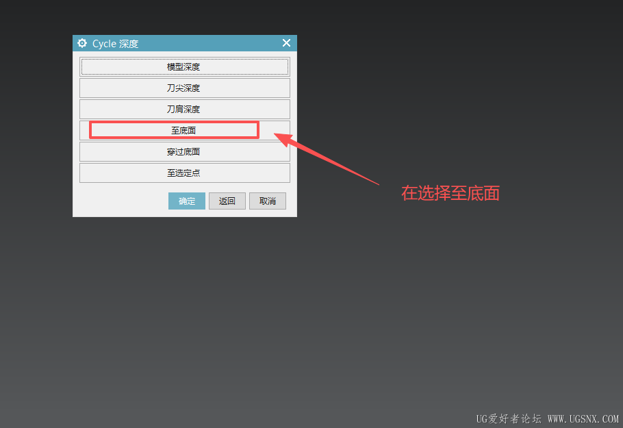

加工板类零件,经常要把坐标放置在底面,有时候检查漏了,刀具会铣深,设置了下限平面,能防止3D操作铣深,但是钻孔铣孔2D操作依然会铣深,用ai搜索了下面代码会报错,没法用,
哪位大佬有空能优化一下这个代码吗,万分感谢🙏🏻
global mom_operation_name
global  min_z
global mom_floor_plane
set zmin [string trimright [format %.4f $min_z] 0]
if { $zmin < mom_floor_plane } {
    MOM_abort "\n\n小助手提示:操作:《$mom_operation_name》的刀具深度错误"
989
9851
9851
发表于 2025-12-2 15:08:28 | 显示全部楼层
后处理里面添加上面的定制命令,放在工序结束。

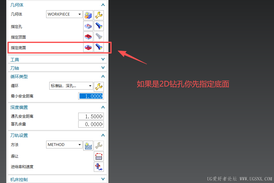

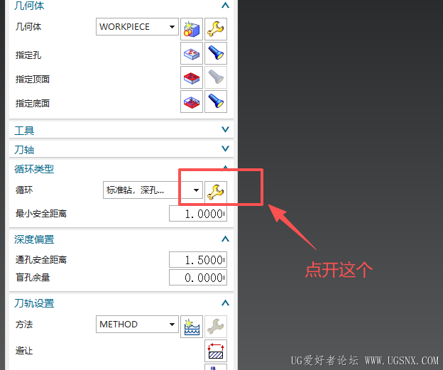

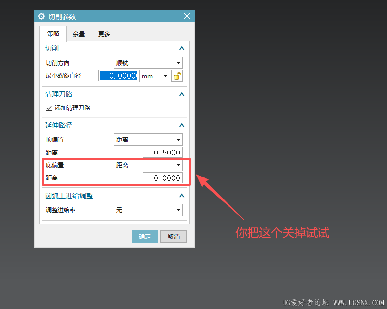

发表于 2025-12-2 15:10:50 | 显示全部楼层
你试试下面的方法行不行
如果是孔铣,你把切削参数里的底偏置关掉试试
如果是2D钻孔你先指定底面,再点循环类型后面的小扳手,模型深度里选择至地面

 楼主| 发表于 2025-12-2 15:37:33 | 显示全部楼层
是放这里吗 ,放这里会报错,没法处理,,非常感谢。

 楼主| 发表于 2025-12-2 15:39:11 | 显示全部楼层
张思颖 发表于 2025-12-2 15:10
你试试下面的方法行不行
改的这些位置知道,就有时候做多了  漏检查了,这个功能主要是想防止检查漏了,非常感谢

发表于 2025-12-3 09:06:59 | 显示全部楼层
这里有个前提,前提是你前面有赋予min_z对应的值,你前面是不是没有min_z,仅仅是贴上了这段代码?
182
1282
1282
发表于 2025-12-3 09:17:43 | 显示全部楼层
这就类似于本身没往银行里存款,却要去取钱,是取不出钱来的,你得先往银行里存钱。
