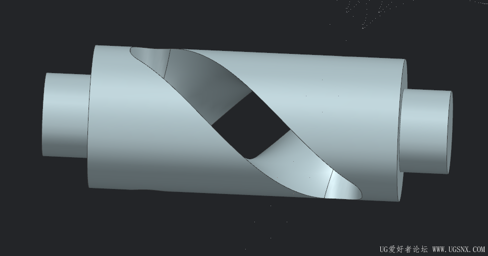

发表于 2026-1-2 10:41:08 | 显示全部楼层 |阅读模式
新手求教:大佬们,这个槽怎么加工(开粗和精铣)。怎么从新做面,UV方向
4轴-槽.prt (228.22 KB, 下载次数: 55)
770
1533
1533
发表于 2026-1-2 15:57:04 | 显示全部楼层
可变轮廓铣,流线驱动应该没问题,也可以测人驱动试试
32
1539
6702
6702
发表于 2026-1-2 17:15:23 | 显示全部楼层
槽壁不垂直轴的外圆!有点难度哦,
27
27
发表于 2026-1-3 07:49:19 | 显示全部楼层
提取中心线去加工或者侧面贴合加工
27
27
发表于 2026-1-3 07:50:10 | 显示全部楼层
提取中心线 然后线驱动加工  或者贴合面去加工
288
288
 楼主| 发表于 2026-1-3 08:12:57 | 显示全部楼层
寳、爺偠伱嘞 发表于 2026-1-2 14:34
前几天是不是有人问这个图了    这么眼熟
是的呢,
288
288
 楼主| 发表于 2026-1-3 08:13:44 | 显示全部楼层
我试了下,好像不行
288
288
 楼主| 发表于 2026-1-3 08:14:39 | 显示全部楼层
gosh 发表于 2026-1-2 17:15
槽壁不垂直轴的外圆!有点难度哦,
大佬指点一哈啊
120
120
发表于 2026-1-3 09:10:50 来自手机 | 显示全部楼层
开粗用流线,精铣曲面驱动
342
342
发表于 2026-1-19 13:54:48 | 显示全部楼层
之前研究过,四轴有点干涉的,要棒棒糖刀做
