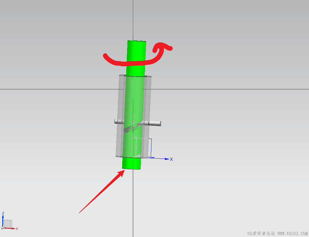

通过按压红色箭头位置,中间这个柱子就会旋转,外壳中间安装有一个销,这个销完全贯通外壳和中间这个柱子,我自己尝试用扫掠体命令,没成功,有没有大神帮弄一下

发表于 2026-2-2 10:15:36 来自手机 | 显示全部楼层
你是要做仿真还是修剪体

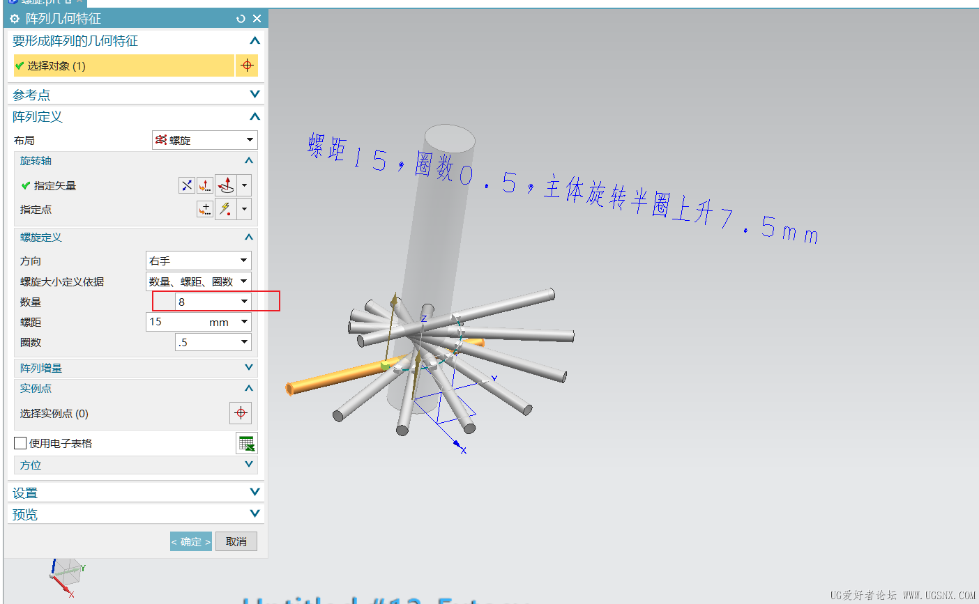

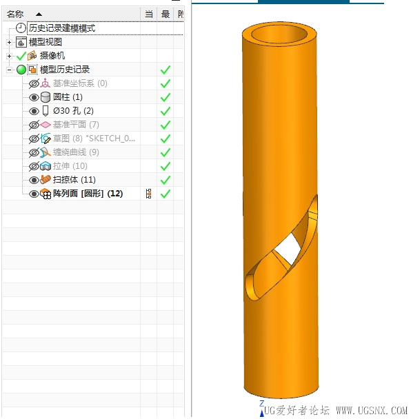

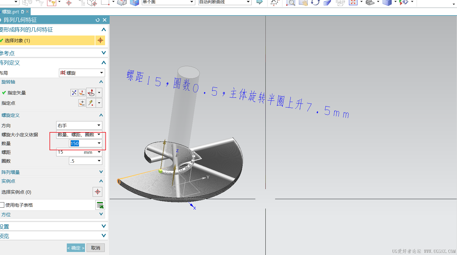

已经做好了,但是通过一个非常笨的办法实现的,使用陈列特征
Snipaste_2026-02-02_11-37-11.png Snipaste_2026-02-02_11-36-46.png ,想问一下大家有什么更好的办法做出来吗??比如扫掠

 楼主| 发表于 2026-2-3 10:03:49 | 显示全部楼层
472751863 发表于 2026-2-2 10:15
你是要做仿真还是修剪体
你看一下我5楼的帖子,有没有办法用扫掠做,获取其他办法

 楼主| 发表于 2026-2-3 22:03:22 | 显示全部楼层
忍多久啊 发表于 2026-2-2 13:18
不都已经画好了吗   不懂你要做什么
是做好了,但是不雅观,你看一下我5楼的贴,能不能用扫掠来做
