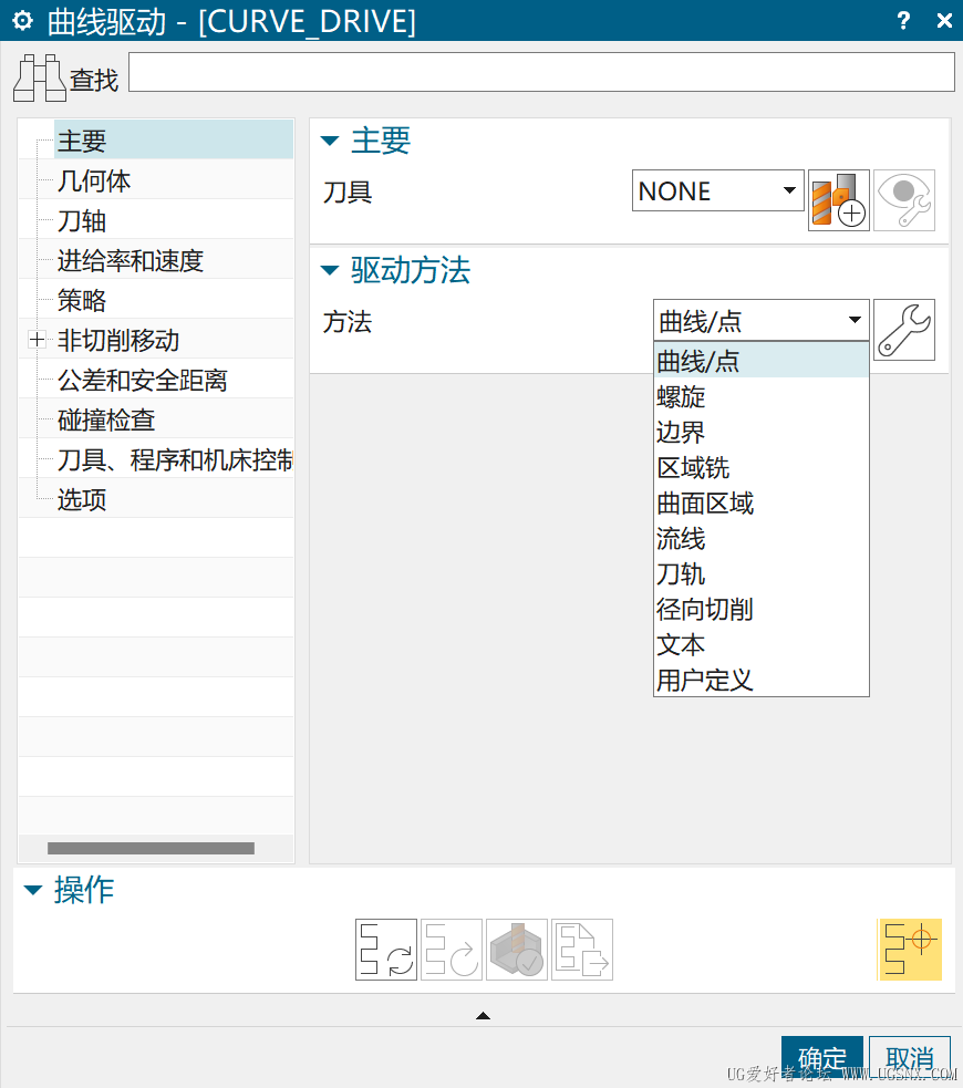

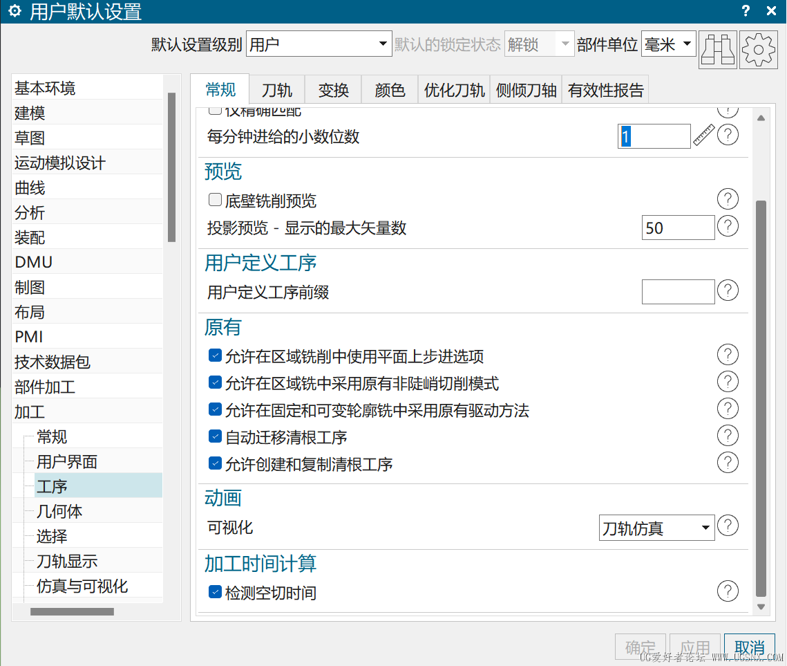

用户默认设置打开了原有驱动方法
用户默认设置打开了原有驱动方法
低版本模版里面没有了
低版本模版里面没有了

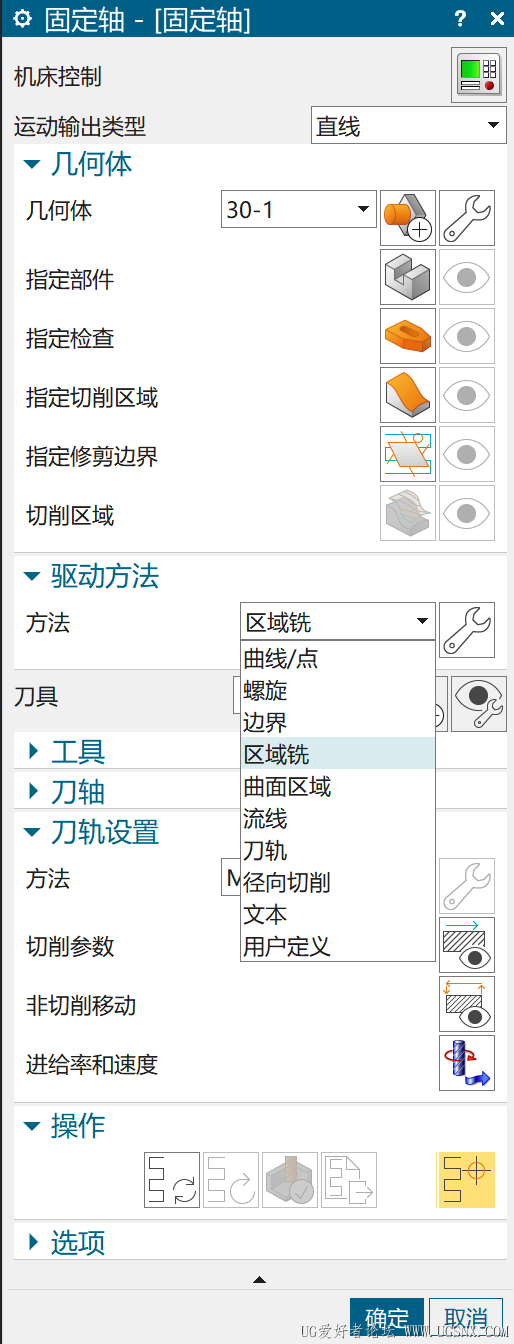

高版本里面驱动方法也没有引导曲线
高版本里面驱动方法也没有引导曲线

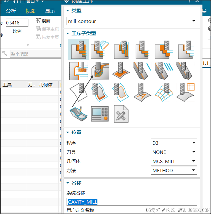

引导曲线功能独立成一个工序子类型了
65
766
766
 楼主| 发表于 2026-1-15 16:47:18 | 显示全部楼层
幽蓝色火焰 发表于 2026-1-15 15:58
引导曲线功能独立成一个工序子类型了
是只能单独创建工序了   驱动方法里面调不出来了
