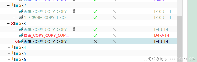

我这个2506高版本老师出现红色的程序,每次都要双击进去确认才边变正常,红色的刀轨一直显示。
还有高版本复制多个程序卡的要死,选一个卡一下,没有低版本随便复制的好,是不是我哪里设置的问题?

这是一个BUG,换2512就好多了。

红色这个我忘了   一卡一卡的 可以把默认设置里面的预测功能关了  好很多

如下操作:右键点击刀路-对象-批准,即可!

你这, ,,,,,

我试试,

不用试2512也是一样

点一下就好了

下载好了还没安装呢
