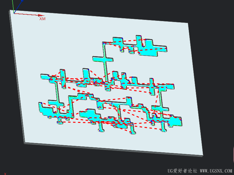

UG平面铣加工带岛屿的复杂内腔底面侧面往复铣如何像mastercam一样不抬刀加工?有没有办法?

发表于 2026-1-31 20:03:29 | 显示全部楼层
不要以为不抬刀刀路就ok,mc挖槽不提刀会出现很多重复空走

发表于 2026-1-31 19:12:27 | 显示全部楼层
步距45%试试

发表于 2026-2-1 11:44:24 | 显示全部楼层
有些加工不用死磕一刀流吧

 楼主| 发表于 2026-3-5 08:26:50 | 显示全部楼层
后来自学MC试了刀路,发现是机床精度导致的~还是底面有超过0.003的小台阶~一点也不满意
58
1537
1537
 楼主| 发表于 2026-3-5 08:27:26 | 显示全部楼层
30%都试了,发现机床精度达不到~
58
1537
1537
 楼主| 发表于 2026-3-5 08:28:04 | 显示全部楼层
没办法~要求底面不能有超过0.003的台阶
58
1537
1537
 楼主| 发表于 2026-3-5 08:29:00 | 显示全部楼层
18584821776 发表于 2026-2-1 00:48
蹲一个,有结果踢我一下
有方法,就是刀路转曲线,然后在按照自己的需求更改曲线,实现一刀流
