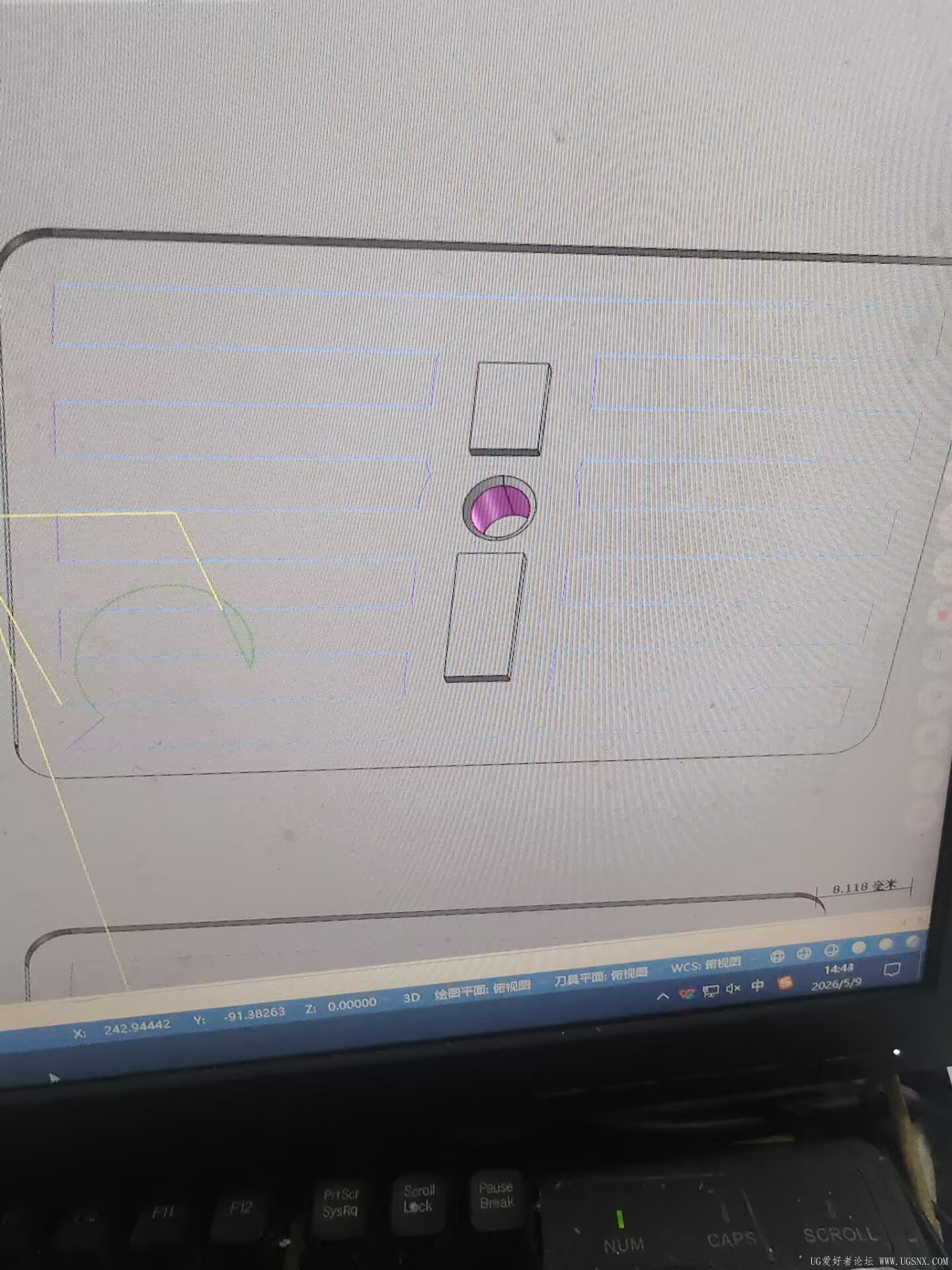

请问ug怎么做mc这种双向不抬刀精底?往复,光面,精底

除了改成跟随周边想不到其他办法

刀路转曲线后走线也行

你确定能精完吗?

跟随周边就行

跟随周边加一个精光刀路就行吧
