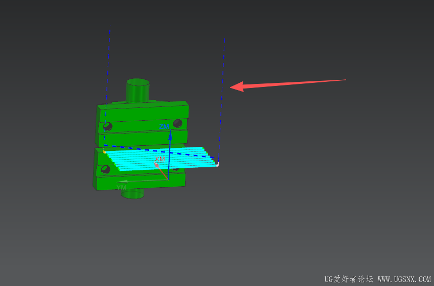

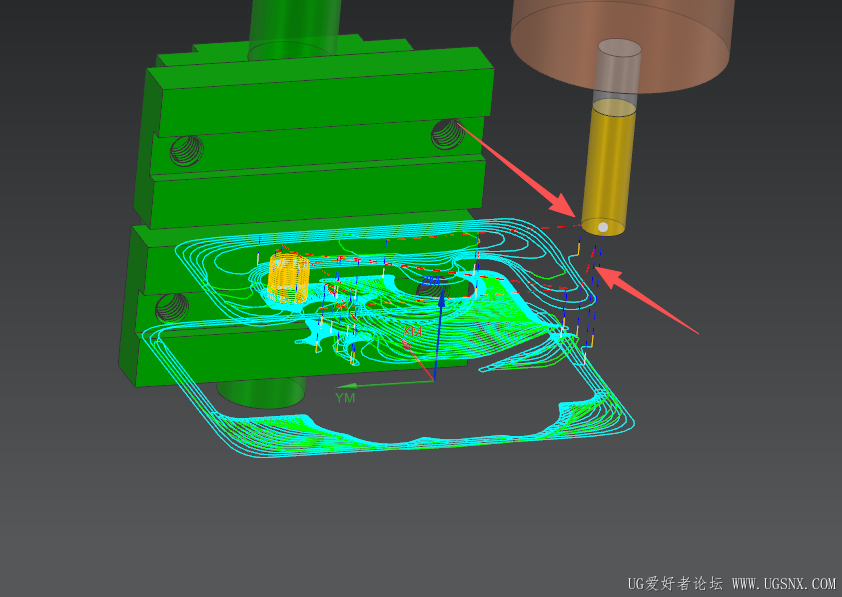

动态最后一刀抬刀,可否像 平面铣一样 抬很高

发表于 2026-1-8 03:01:41 来自手机 | 显示全部楼层
新版改了 不自动继承安全高度。要在非切削移动,移刀里面去改。里面有个部件安全距离

 楼主| 发表于 2026-1-8 19:40:29 | 显示全部楼层
dengyeke 发表于 2026-1-8 03:01
新版改了 不自动继承安全高度。要在非切削移动,移刀里面去改。里面有个部件安全距离 ...
我的意思是说最后一刀,不是每刀都抬那么高
