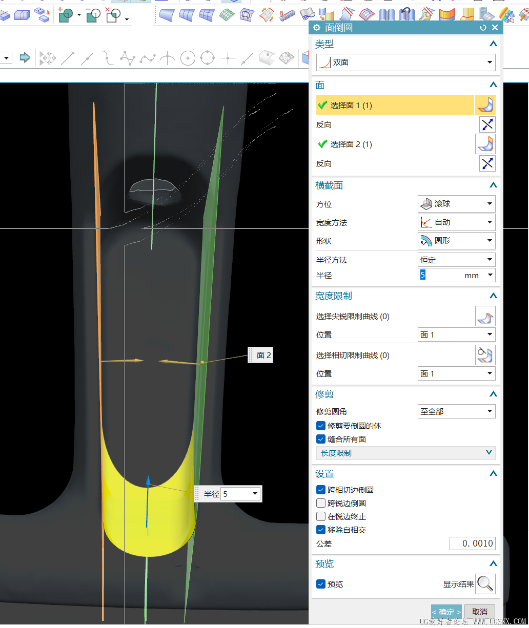

如图,我想倒圆的是上面,但倒圆默认下面,该怎么设置

面反向一下!

选择面1、面2,下边都有个“反向”,点一下试试,或者图里的蓝色箭头双击一下试试。

这样?

顺序颠倒一下

顺序颠倒一下

选面时方向反了
