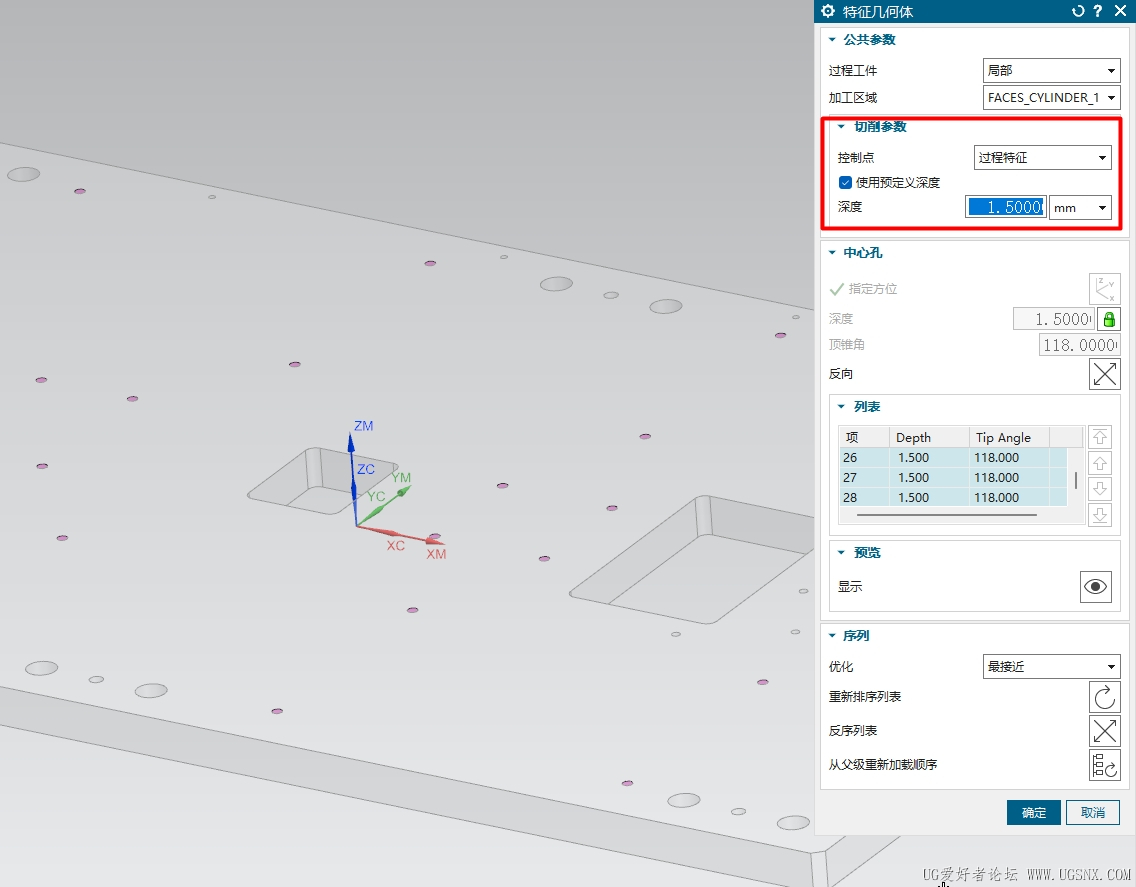

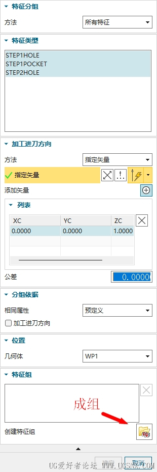

发表于 2026-3-19 15:10:58 | 显示全部楼层

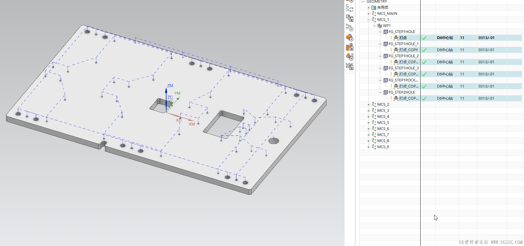

对于孔比较多的零件,在加工时框选会出现选中圆角的情况,如图
直接框选后选中很多不必要的区域
直接框选后选中很多不必要的区域
建议使用 “查找特征” 功能先找到工件上的所有孔,然后在特征成组后分类加工。

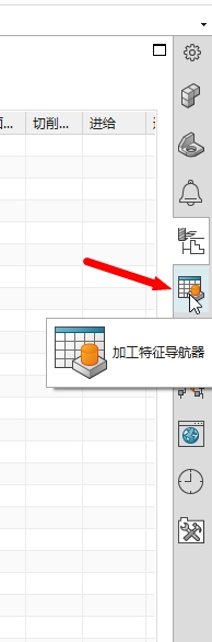

选择加工特征导航器

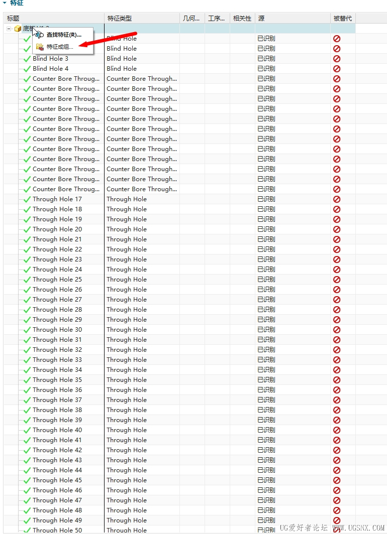

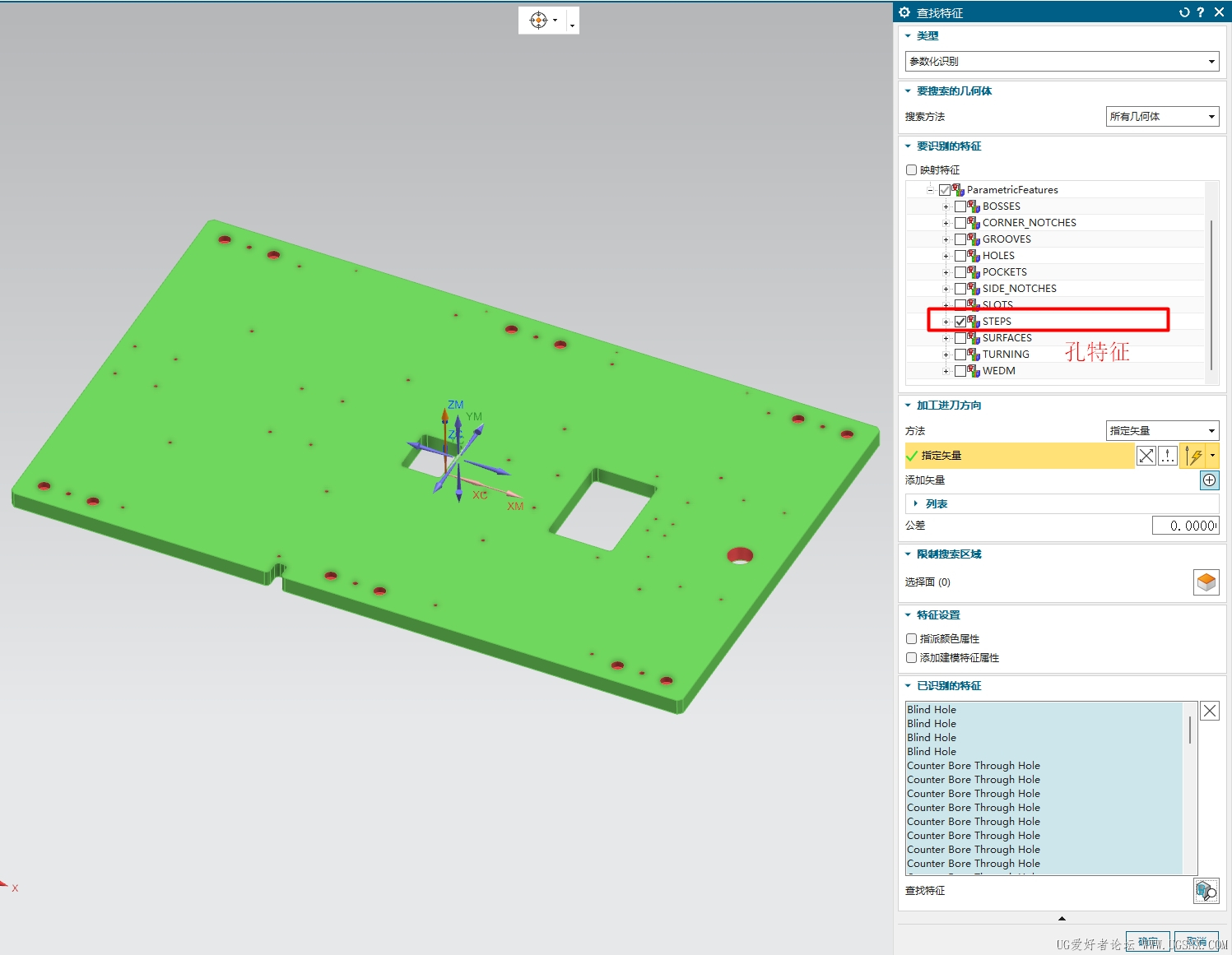

在加工特征导航器内右键选择 查找特征-把其他√都去掉,只留孔特征,选择工件和正确进刀方向,点击下面的查找特征,等查找完成后确定
再在特征导航器顶部的部件名上点右键,选择特征成组。

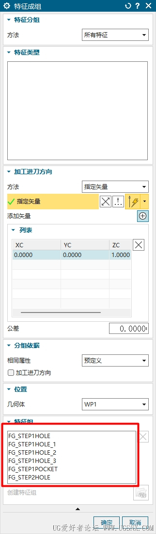

指定正确的进刀方向和放置在哪个部件下
最后点击成组
确定

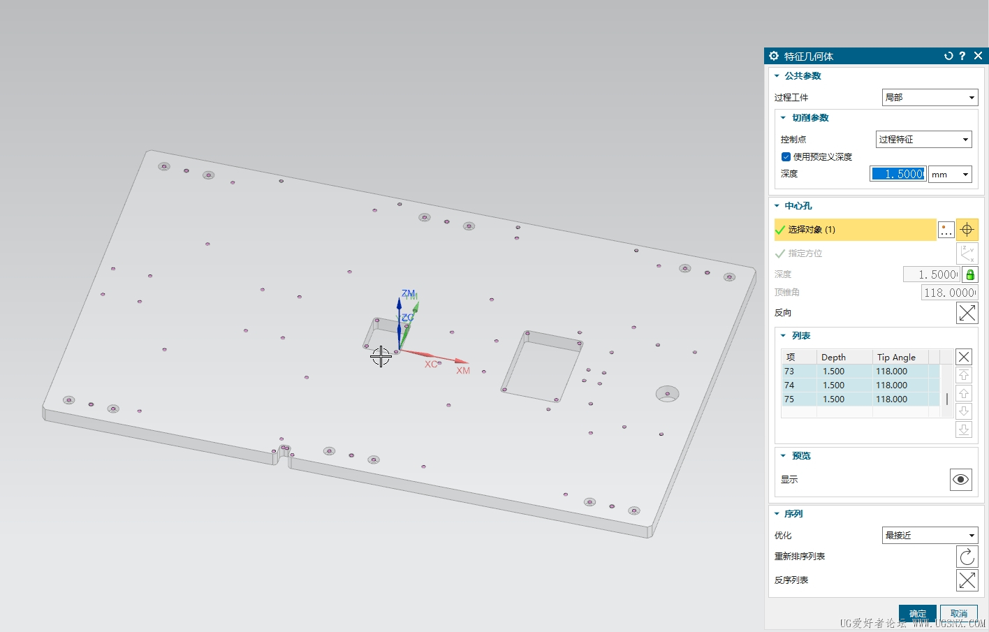

这时再回到工序导航器的几何视图,就可以看到成组后的特征
再给每个特征创建对应的加工工序即可,不需要再一个一个选孔。
还可以是用预定义深度控制打点深度,就不需要每次打点都去修改打点深度。
希望有帮到你
