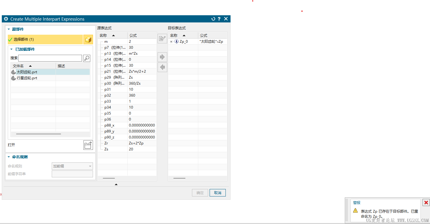

创建多个部件间表达式的时候,我发现只能选取一个源部件,当把源表达式的公式右移到右边就会报错说表达式已经存在于目标部件,但是我这选的是源部件啊,表达式也是源部件的

已解决,打开表达式的文件相当于是目标文件了,不能已经有相同的表达式,正确做法是:只在装配文件里定义表达式,然后在部件文件创建多部件间表达式并引用装配文件的
