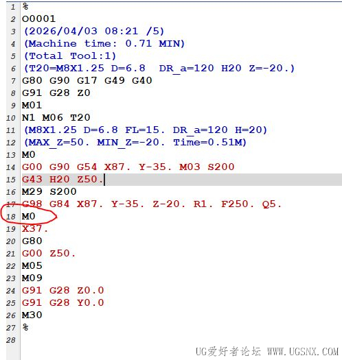

UG攻丝编程时如何在每个孔后出M0?

在mill_planar 里面有个铣削控制,可以在里面添加M00 在可用事件里找到:STOP   添加到已用事件
