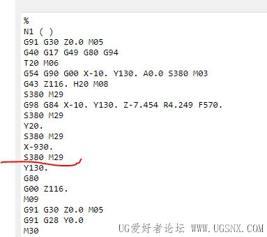

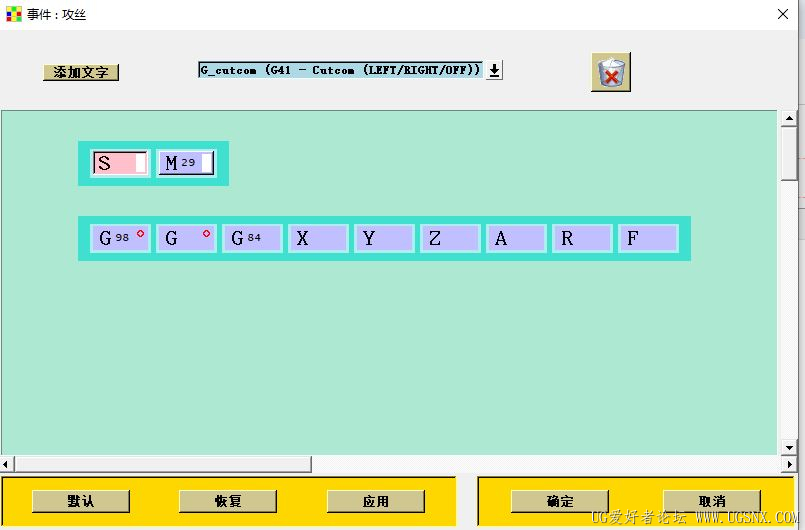

以前程序是M29在前面S在后面,如果S在前面M29在后面效果是一样的吗
自己改的,但是S挪不到M29的后面

感觉S没用。攻丝看F值

嗯 好
S不要了

zdp215 发表于 2026-5-12 09:48
嗯 好
S不要了
转数还是要的,至少程序开头不能少。S,M先后都一样
