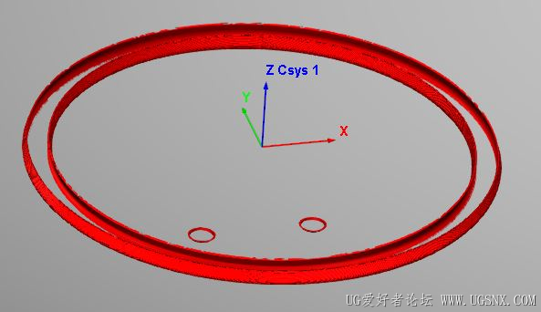

UG里过切检查不过切,VT仿真过切,是什么原因?这程序还能用吗?

发表于 2026-4-27 21:20:05 | 显示全部楼层
局部过切0.1还可以‘’、

 楼主| 发表于 2026-4-28 08:48:34 | 显示全部楼层
妖孽快回来2021 发表于 2026-4-27 21:20
局部过切0.1还可以‘’、
我没发图纸,图纸上要求上口有+-0.05的公差

发表于 2026-4-29 17:50:08 | 显示全部楼层
我擦,过切检查都检查不出来吗

发表于 2026-5-1 20:43:50 | 显示全部楼层
那肯定不好用了,

 楼主| 发表于 2026-5-9 19:09:34 | 显示全部楼层
上机试了一下,应该是没问题
