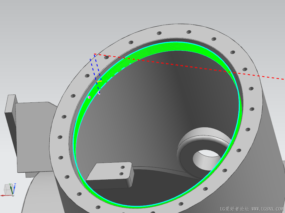

完犊子的12
干了这么多年,第一次遇到,也是崩溃,用的等高螺旋层降
重新生成后又没事了。是不是该换软件了
374
374

 楼主| 发表于 2026-5-12 20:15:27 | 显示全部楼层
模型还是自己建的椭圆内孔。早不过切,晚不过切,最后第二层突然来个。

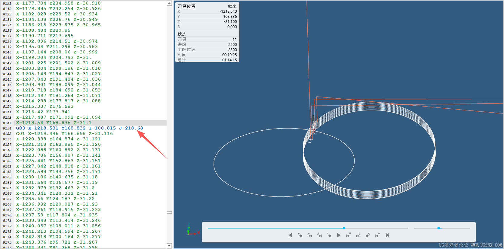

 楼主| 发表于 2026-5-12 20:30:29 | 显示全部楼层
大家可以看看自己后处理是不是也会出现这种刀路
错误文件.rar

 楼主| 发表于 2026-5-12 20:32:19 | 显示全部楼层
别重新生成哦,重新生成就没有了

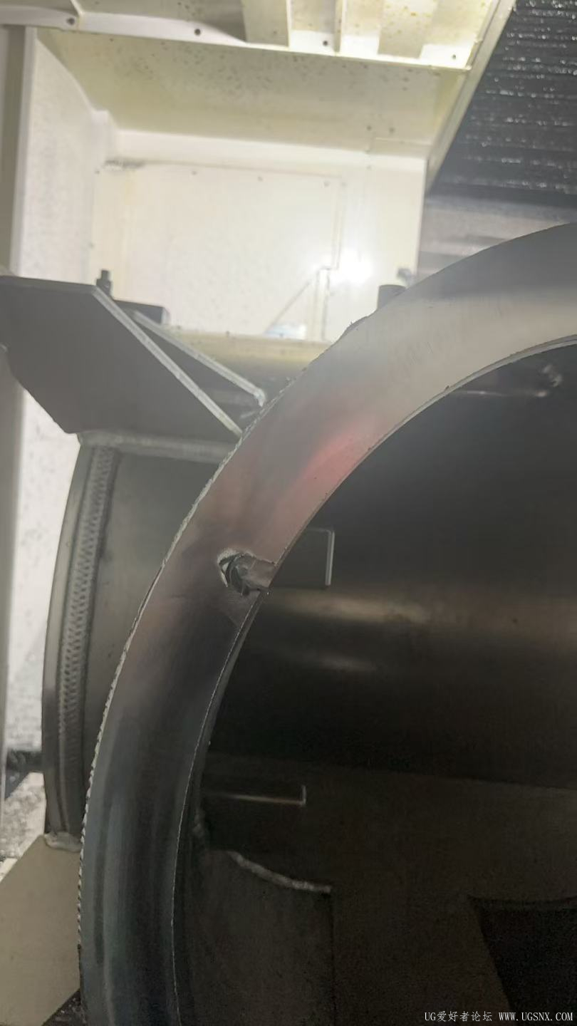

 楼主| 发表于 2026-5-12 20:45:48 | 显示全部楼层
ly563121956 发表于 2026-5-12 20:42
咸弟,记得要做过且检查啊,12.0你不做过切检查,心里不慌吗?
软件里面刀轨和模拟都是正常的,看图3这问题只能在vt里或者cim里检车,以前会,现在不会了
