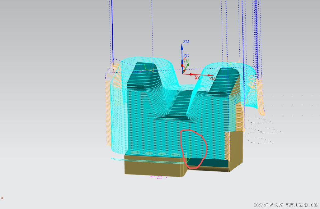

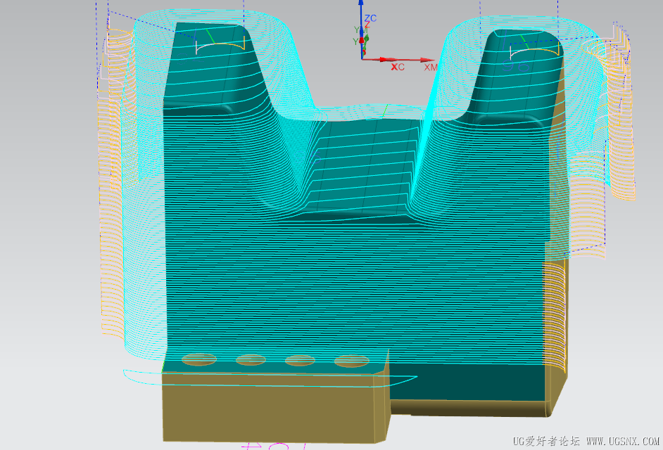

我用的UG12.0.0.27    有时候走等高的时候会在中间一刀插下去,先走底面然后再继续走等高    不是必然的    偶尔有这种情况   吓死个人
这是有问题的
这是有问题的
这是有问题的
这是正常的
这是正常的
这是正常的

 楼主| 发表于 2026-1-24 11:29:32 | 显示全部楼层
不得骑姐 发表于 2026-1-24 11:28
那你是怎么搞好的?
换了一把刀

发表于 2026-1-24 13:36:40 | 显示全部楼层
升级到12.0.2.9 MP14看看还有这问题没?

 楼主| 发表于 2026-1-24 14:05:11 | 显示全部楼层
嗯   等闲的时候试一下    我感觉这个版本还是有点漏洞

发表于 2026-1-24 14:38:52 | 显示全部楼层
NX10.0的也会这样。

 楼主| 发表于 2026-1-24 14:49:11 | 显示全部楼层
754509887 发表于 2026-1-24 14:38
NX10.0的也会这样。
后面你怎么处理的?

发表于 2026-1-24 15:02:24 | 显示全部楼层
UG1231 发表于 2026-1-24 14:49
后面你怎么处理的?
改切削量,重新生成又可以了。
