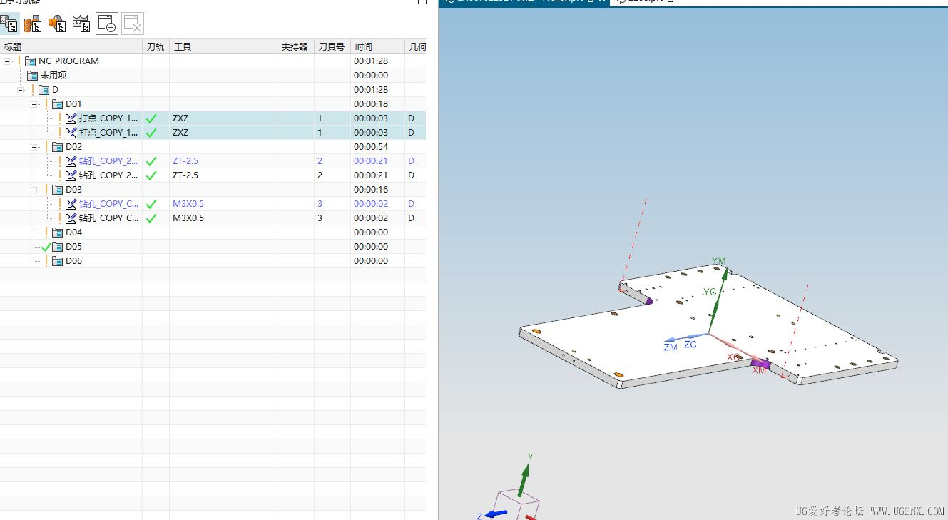

卧铣刀路,一个孔一个孔编能编出这个效果,但是一条程序钻两个孔应该怎么编?
通过网盘分享的文件:LN067022521-最后一序避让.prt
链接: LN067022521-最后一序避让.prt 提取码: 6qck
版本UG2206

编辑刀轨可以实现你要的刀路,避让只适合单个特征的
手动避让打孔攻丝.prt

嗯,是要这种效果,但是不知道怎么操作,能录个视频看一下吗?
