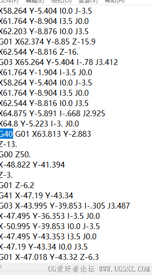

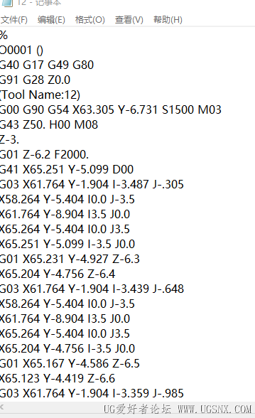

登高编程时每次抬刀会出现G40,进刀G41.怎样让它只出现一次。不知道是后处理还是编程的问题?谢谢!

发表于 2026-5-27 07:59:55 | 显示全部楼层
?你想表达什么,本来不就是这样的吗

 楼主| 发表于 2026-5-26 20:58:09 | 显示全部楼层
等高半径刀补
等高铣每次抬刀进刀都会重新调用刀补是为什么?谢谢!

发表于 2026-5-26 22:09:43 | 显示全部楼层
少点进退刀就好了啊,反正精光,直接等高螺旋,一个进刀一个退刀

发表于 2026-5-27 09:11:28 | 显示全部楼层
我用的后处理出来都没有G41  只有G43开始 后面 需要还得自己加

发表于 2026-5-27 10:21:14 | 显示全部楼层
这个跟你编程参数设置以及后处理都有关系!

 楼主| 发表于 2026-5-28 20:40:26 | 显示全部楼层
我吃饭的盆呢 发表于 2026-5-27 07:59
?你想表达什么,本来不就是这样的吗
能不能只在程序头只出现一次G41程序中间没有G40

 楼主| 发表于 2026-5-28 20:41:23 | 显示全部楼层
师傅具体说说怎么操作?我用10编程

 楼主| 发表于 2026-5-28 20:41:56 | 显示全部楼层
那可能是后处理的问题

发表于 2026-5-29 08:49:50 | 显示全部楼层
本该如此, 除非你后面没进退刀,一刀到底
