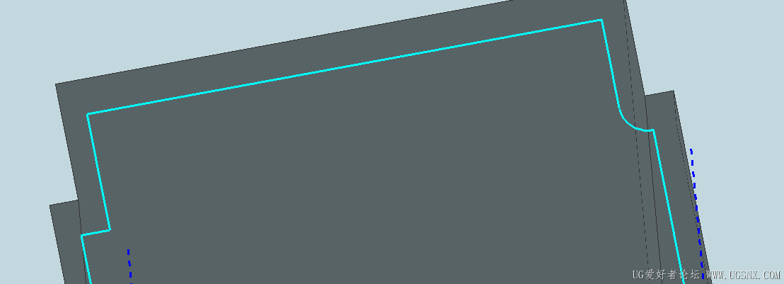

UG2506刀路出现圆角,更改不掉怎么办

 楼主| 发表于 2026-7-17 07:42:59 | 显示全部楼层
试过了,我刚才试了下,把线提高0.1就可以了

 楼主| 发表于 2026-7-16 11:48:12 | 显示全部楼层
mfdlol 发表于 2026-7-16 11:13
上传图档呗,是不是打开拐角光顺了?
没有用光顺,我从右向左选就是这个情况,反过来,从左向右选,没问题

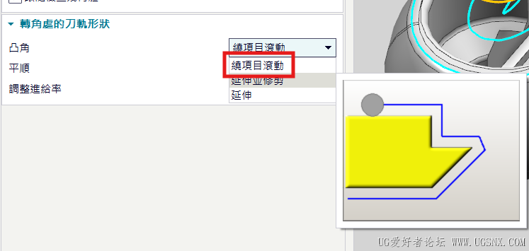

发表于 2026-7-16 14:00:34 | 显示全部楼层
改這裡看看

 楼主| 发表于 2026-7-16 14:21:53 | 显示全部楼层
已经改过了,你没发现刀路两边不一样吗?
