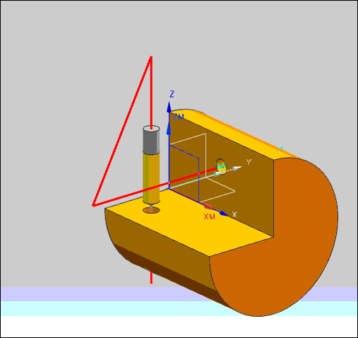

[求助] 这个四轴钻孔怎么做?

发表于 2015-6-9 19:02:06 | 显示全部楼层
简单   垂直地面

发表于 2015-7-18 00:14:23 | 显示全部楼层
刀轴选择  垂直于部件表面,同时勾选下面的   “用圆弧的轴”  就可以了
