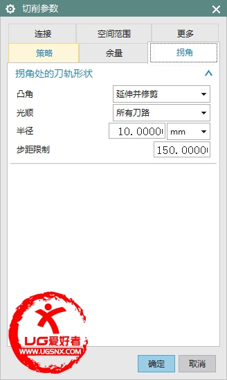

UG中底面加工是如何使用拐角减速的功能,在切削参数-拐角里面没有相应的选项。还有UG9.0每次打开一个操作是就显示从几何体组初始化处理中的工件,要卡好大一会,该怎么解决,谢谢。

如果面是凸的,不用减速了! 如果凹的,可以用型腔铣加工!有减速!

目前看来只能用型腔铣了。
