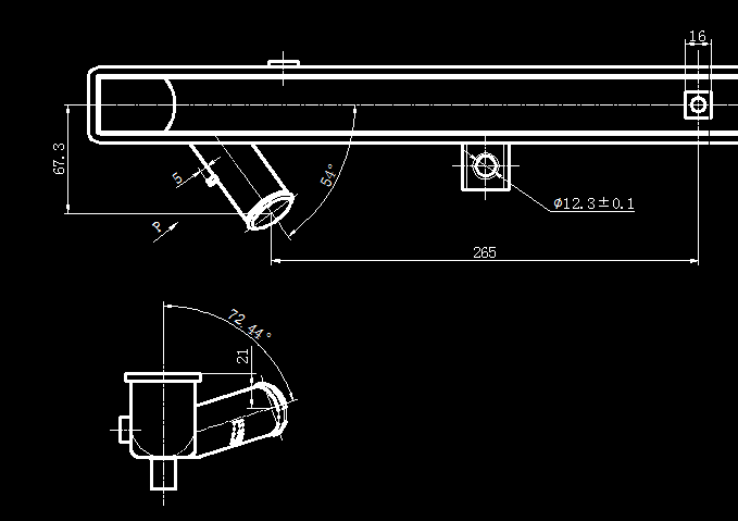

如图  水室的水口与俩个面均有角度  怎么做出它的基准平面把草图画出来?

1,按图示建两个草图,分别画线(尺寸,角度)。
2,曲线菜单“组合投影”
3,有了投影出的曲线,可以基于路径创建草图

 楼主| 发表于 2015-10-10 08:13:50 | 显示全部楼层
2,曲线菜单“组合投影”
3,有了投影出的曲线,可以基 ...
第一步的建俩个草图   请问俩草图的基准平面用哪一个?

发表于 2015-10-10 08:18:20 | 显示全部楼层
按照图纸主视图做一个草图直线,在再侧视图做直线为辅助线

 楼主| 发表于 2015-10-10 08:25:41 | 显示全部楼层
原来如此呀多谢!
